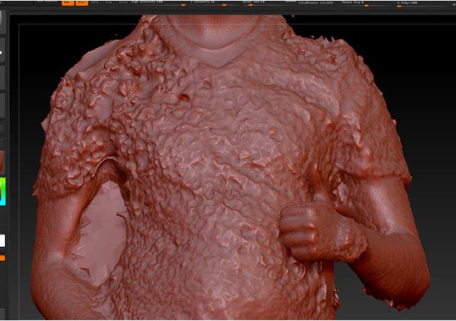

ich kämpfe gerade mit der Bearbeitung eines 3D-Scans, das Problem liegt am rechten Arm, dort ist eine Verbindung wo keine sein soll. Wenn ich nun diese über maskieren der nicht gewollten Flächen--> inverse-->hidePt-- del hiden entferne. Wenn ich dann aber auf close holes gehe wird das Ganze jedoch wieder genau gleich geschlossen und ich habe wieder diese Verbindung.
Kann mir jemand helfen, wie ich diese Verbindung weg bekomme?

Also, Du muss Zbrush genau definieren das es auch ein Loch bleiben soll.
Das geht mit Hide & Delete nicht.
Geh in Dein Brush Menü und such Dir einen Insert Mesh Brush raus.
Ich mach das meist mit nem Cylinder oder so. Zieh den Zylinder mit "alt" und aktiviertem Dynamesh
auf. Wie Du sehen wirst, bekommt das Basemesh ne Maske verpasst. Jetzt kannst Du erst mal wie gewohnt den Cylinder bearbeiten,
sodass er einiger Maßen in die Öffnung passt.
Remeshen: fertig.

Hi,
Ja sieht schwer danach aus dass das Forum vom aussterben bedroht ist.
Ich dank dir recht herzlich genau nach solch einer Lösung habe ich gesucht!

Ich würde anders herangehen: Die unerwünschte Füllung maskieren, mit STRG-W zur Polygroup machen und diese mit dem Zmodeler löschen (Polygon - All polygons - Delete).
Dann müssten an der Innenseite des rechten Oberarms und der gegenüberliegenden rechten Brustseite 2 offene "Kanäle" zu sehen sein. Nun kannst Du mit der Funktion Edge - Close des Zmodeler-Brushs gezielt die beiden offenen Ränder am Oberarm und dann die ebenfalls offenen zwei Ränder an der Brustseite schließen.
