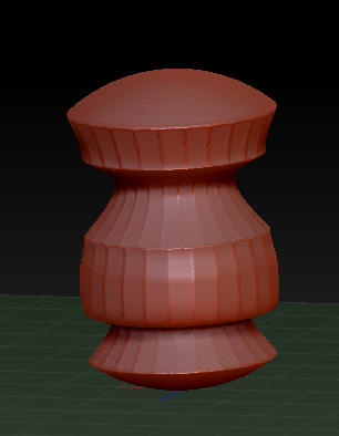

Hallo Ollie,
vielen Dank. Top.-Brush ist nun klar (es lag an dr Brushgröße).
Zum Crease Curve Brush schicke ich Dir hier den entscheidenden Ausschnitt aus dem Video, in dem man ganz deutlich sieht, dass die Radial-Y-Symmetrie an ist und dass nach Einsatzes des CC-Brushes (während er aktiv ist, siehr man die Symmetriepunkte natürlich nicht) sofort die neue Form berechnet und angezeigt wird. Danach sind auch sofort wieder die Symmetriepunkte zu sehen.
Zum Vergleich einen Screenshot dessen, was bei mir passiert, wenn ich den gleichen Arbeitsgang durchführe. Ohne Polyframe sieht man gar keine Veränderung, und mit Polyframe den Verlauf der Crease Curve. Wo die pinkfarbene Polygruppe herkommt, weiß ich nicht, aber dass der Zylinder seine Form nicht geändert hat, ist deutlich.

Ich probiere nochmal, das Bild zu posten.
Das, was im Video zu sehen ist, kann man wahrscheinlich auch mit dem Gizmo-Deformer erreichen, nehme ich an
Wozu ist der Crrease Curve Brush denn nütze, wenn das Ergebnis aussieht wie auf dem Bild?
Ich schaue auch mal, ob es noch andere Tutorials oder Beispiele zu dem Thema gibt.
LG, Helmut

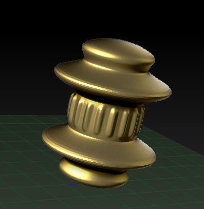

Noch besser geht es mit dem Gizmo-Deformer: Transpose-Symmetrie aus, die Punkte der zu verformenden Ebene(n) wählen, mit dem Gizmoquadrat XYZ skalieren - fertig, und die Verformungen auf den skalierten Teilen (im Bild die vorher gesculpteten senkrechten Wülste) bleiben erhalten.
LG
Helmut

Hallo Helmut,
gut ! so läuft das hier - das ist der richtige Weg.
wenn es „den“ Weg in Zbrush überhaupt gibt.
Es gibt eine handvoll Grundprinzipien, ein paar Funktionen aber unendliche Möglichkeiten
diese zu verschalten.
Je besser die Grundlagen sitzen, je besser das "Fundament", desto mehr Möglichkeiten hat
man auf die man zurück greifen kann, auf die man aufbauen kann und umso besser und schneller
wird man am „Ende“ sein.
weiter so !
