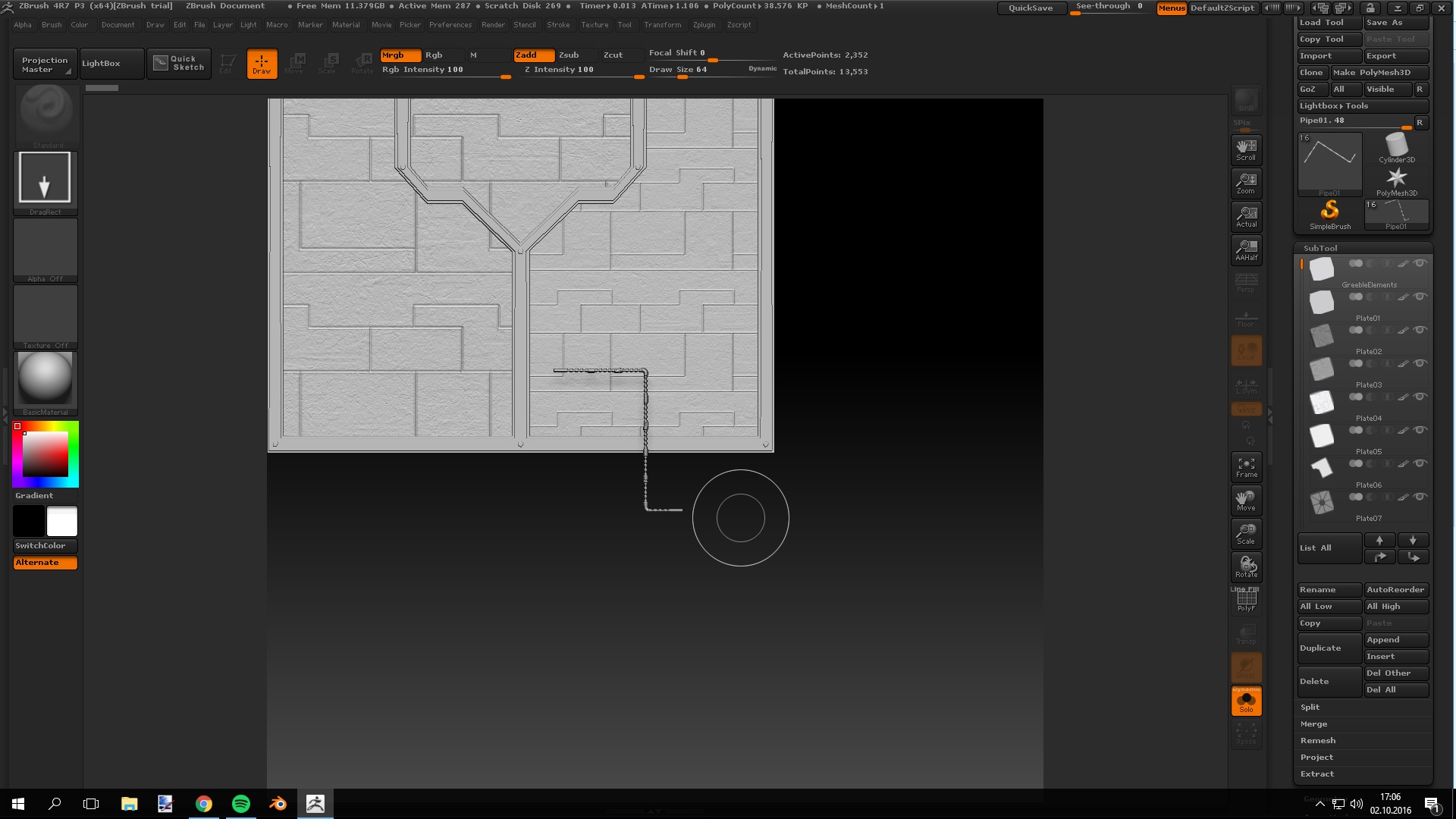

Ich habe nochmal eine Frage.
Und zwar möchte ich anhand dieses Tuts
https://www.youtube.com/watch?v=YyKPYgKsCKA
die "Textur" - oder wie immer man das was der da macht genau nennt - erstellen.
Nun habe ich mir ein paar Dinge zurechtgemacht, eine Sache will mir aber einfach nicht in den Kopf.
Wenn ich ein Objekt bewegen will - hier mit w über ein anderes schieben, damit es sichtbar ist - komme ich
danach einfach nicht wieder in den Modus es weiter zu bewegen. Denn dann macht der automatisch ein neues, und wenn
ich wieder in den Edit-Mode gehe, passiert gar nichts.
Wie kann ich "das Objekt" (hier die Pipe) also wieder auswählen?
LG Tobi
Edit: Das kam nach dem Speichern. Anscheinend komme ich einfach nur nicht in den Edit-Mode rein...
Edit2: Ah das liegt daran dass ich das als Dokument gespeichert habe... Ich nehme an ich darf jetzt nochmal neu anfangen...
