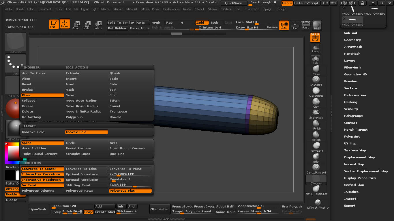

Hey,
in diesem Tut at 26:14
https://www.youtube.com/watch?v=S_zSQHAcVDc
denke ich zeigt er wie
er eine Fläche mit close schließt, wobei er das erzeugte wölbt, indem er einfach mit dem Mauszeiger anch Rechts geht.
Bei mir geht das aber net, obwohl ich dieselben Einstellungen bei Close wie er habe.
Alles funktioniert, auch das erzeugte gleichzeitig in mehrere Edges unterteilen indem ich nach oben bzw. nach unten gehe.
Aber wenn ich nach Rechts gehe passiert nichts.
Vllt. kann mit wer helfen?
LG Tobi :)

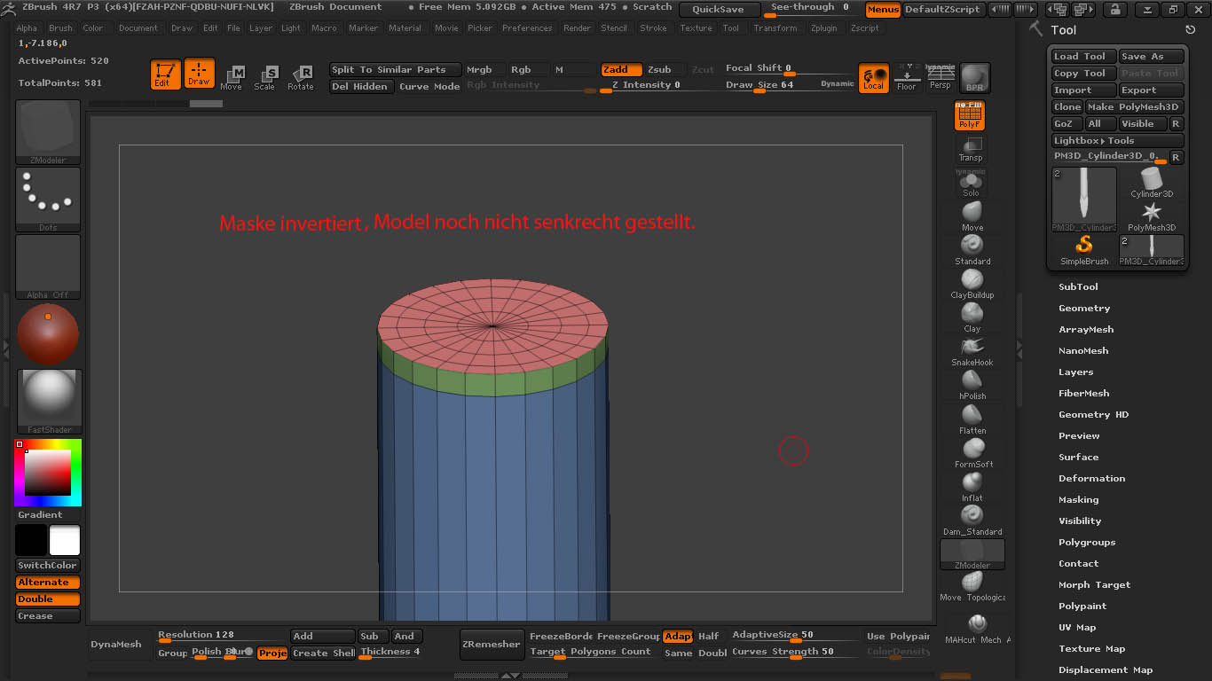

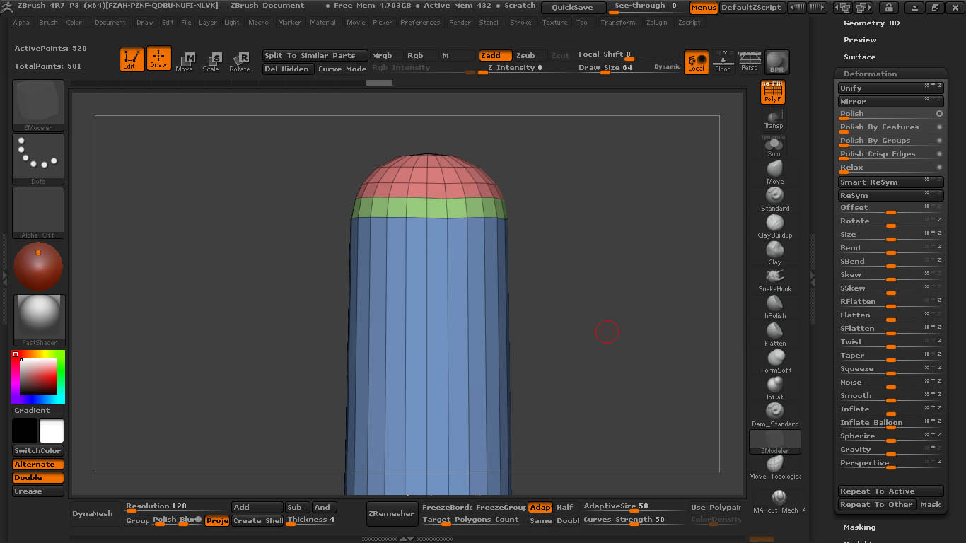

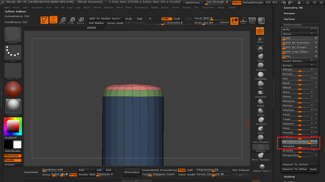

Nicht unbedingt mit der ZModeler Brush könnte aber funktionieren. Du machst dein Close Hole mit der ZModeler Brush, isolierst die Polygroup, maskierst alles dieser Polygroup, blendest alle Teile wieder ein, und invertierst die Maske, so, dass nur noch die Polygroup unmaskiert ist. Unter Tools/Deform/Inflate Balloon nach rechts ziehen vielleicht ein paar mal, bis es kugelförmig wird.
Inflate Balloon wölbt sich nach oben, du musst evtl. das Model so drehen, dass die Polygroup nach oben zeigt,und dadurch nicht mehr für dich sichtbar wird, da du nun direkt auf die Seitenansicht blickst. Perspective View sollte ausgeschaltet sein.
user_file-4ljZD7DnJN_PM3D_Cylinder3D_01.zip
Ich hoffe, dass es klappt, viel Glück.

Ich habe ein kurzes Video aufgezeichnet darüber. Mit Maskierung, und Polygroups auswählen, da nehme ich an, du kennst dich damit aus.
Show Only One Group
Press CTRL+SHIFT and click on the mesh where that group is.
Show All Groups
Press CTRL+SHIFT and click outside of the mesh.
Invert Your Current Group Selection
Press CTRL+SHIFT then click and drag outside of the mesh.
Select Masking Brush - hold Ctrl while selecting brush from popup
Reverse mask – Ctrl+Click Background
Alpha-intensity mask (using MaskPen or MaskRect brush) - Ctrl+Click & drag
Woelbungnachclose.mp4
Der Blaue Downloadbutton ca. 27MB. Die anderen Button bieten eine .rar Datei zumDownload und entpacken an.
