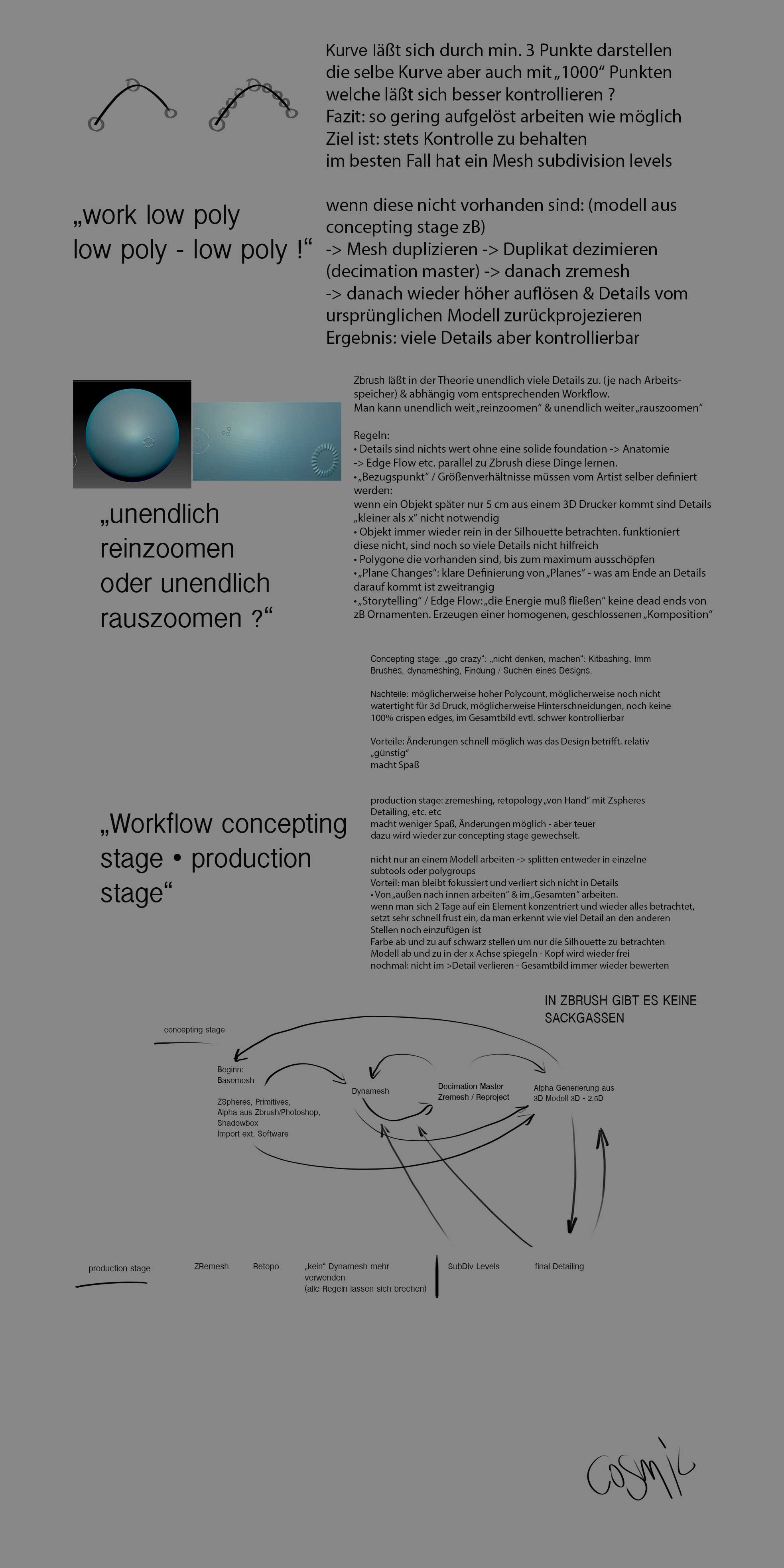

Danke für die Antwort.
Habe aber auch die Vermutung, dass das Problem entsteht, eben weil ich divide. Ich bekomme immer mehr Polygone. Ich merke es auch am Workflow. Er braucht immer länger wenn ich irgendwas mache und es geht bei weiten nicht mehr so flüssig.
Bis ich Zbrush habe, hab ich übergangsweise Sculptris installiert.
Da ist es das gleiche.
Wenn ich alles Divide geht die Leistung des Programms stetig nach unten :)
Gibts da ein Trick oder sowas, wie ich dem entgegenwirken kann? Ich versteh nicht warum das so kompliziert sein muss. Dieses 3D Coat mit den Voxel kriegts auch hin. Ich finde solche Dinge müssten im Hintergrund laufen, da es in meinen Augen was selbstverständliches ist. Aber wird sicherlich sein Grund haben.
Oder ist es so gedacht, das man erstmal das Base Mesh mit Low poly erstellt, und dann je mehr man ins detail geht, immer mehr divided.
Sry wenn die Fragen seltsam wirken. Bin Neuling.
Muss erstmal die HIntergründe verstehen.

hoffe dies hilft: schöne grüße & viel glück. cosmic user_img-R41uQnvurC_hopethishelps.jpg

Klasse. Danke

Die Grafik hat sehr gut geholfen. Vom Prinzip ist mir das alles klar. Allerdings an der Umsetzung hapert es noch etwas.
Aber ich mach mich Schritt für Schritt damit vertraut.
Warum ich damit Probleme habe ist eigentlich nur deshalb, weil ich aus einer Sphere einen ganzen Körper formen möchte. Was ich brauche ist halt eine Basis Mesh wie die Start-Sphere.
Wie konstruiere ich am besten das Grundgerüst vom Körper? Mittels dem Subtool spheren ect einfügen? In den Videos sehe ich oftmals, das die Basis Meshes offenbar über eine Tastenkombi einfügen. Hab allerdings noch nicht rausgefunden wie das funzt.
Ich brauch einfach nur ein Basis Mesh auf das ich rumdoktorn kann :)
