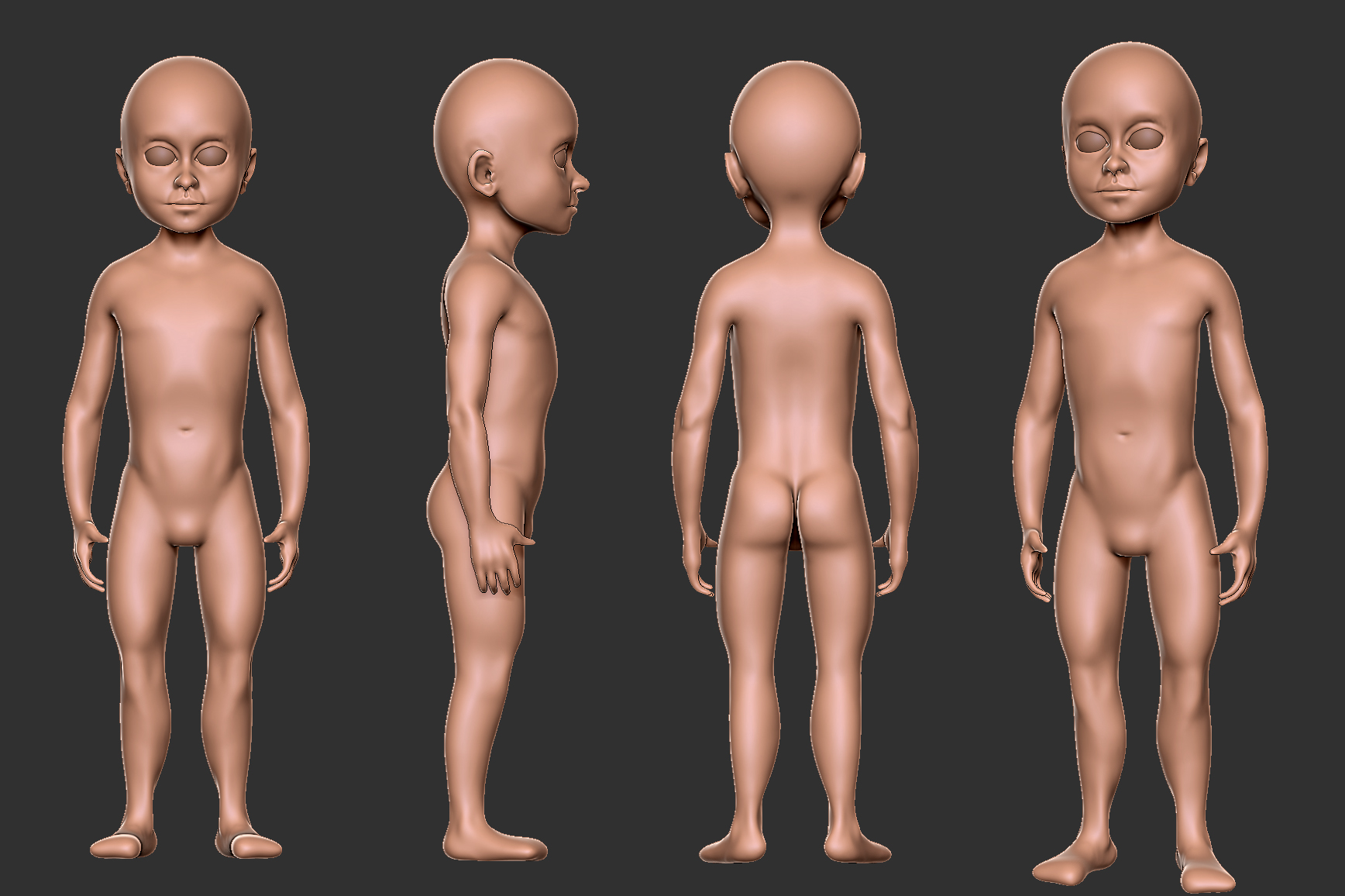

Hallo Leute!
Da ich neu bin eine kurze Vorstellung.
Also. Ich arbeite seit 2 Jahren mit 3Ds Max und habe beschlossen mich mit der Königsdisziplin
zu beschäftigen. ZBrush verwende ich glaub seit 4 oder 5 Monaten.
Die Steuerung ist am Anfang etwas gewöhnungsbedürftig aber Ok. xD

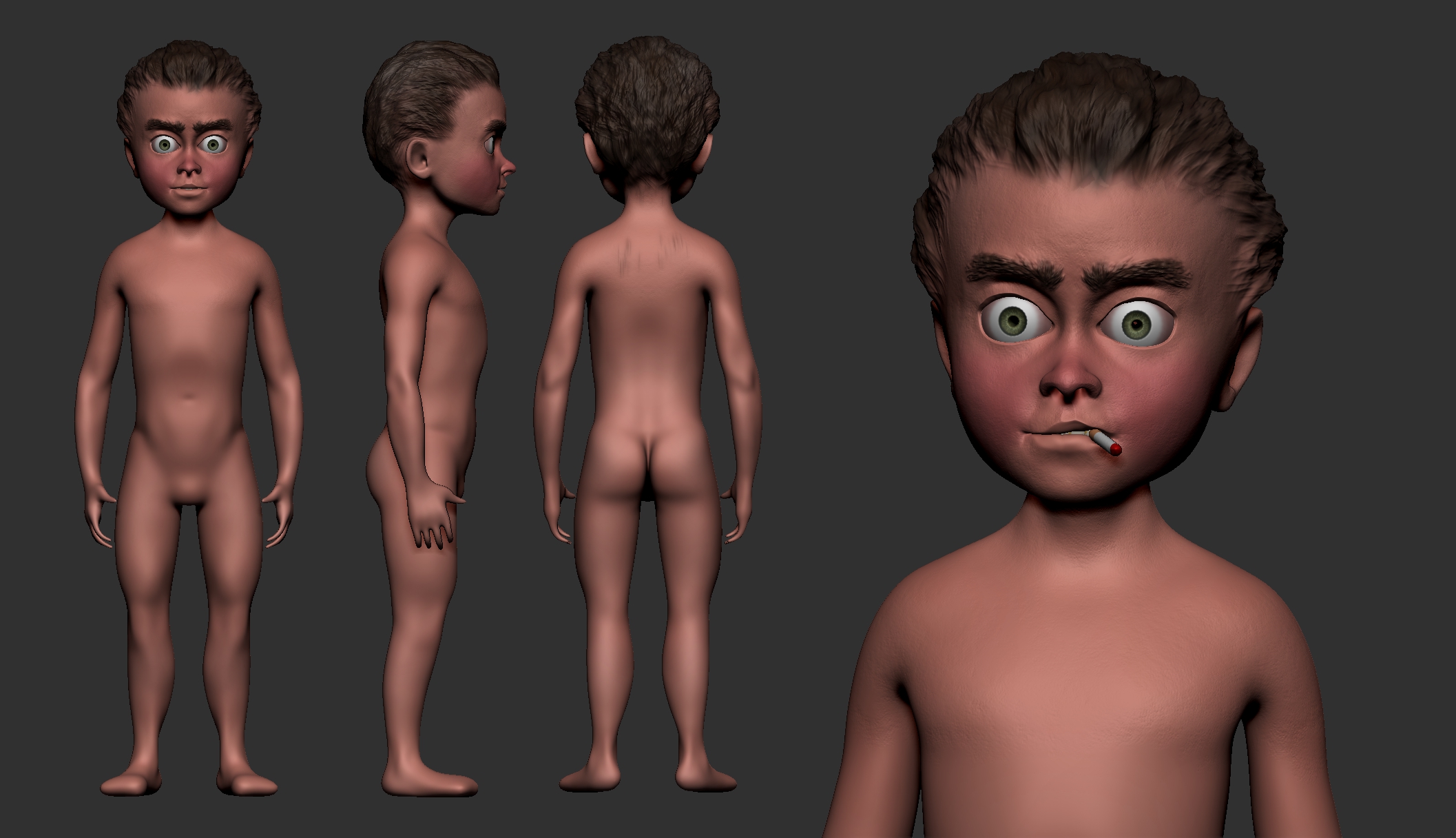

Hier mein aktueller Stand.
Retopologie ist anscheinend ein Thema für sich. xD
Hab es mit Maya versucht und muss sagen das ich keine Ahnung habe ob das was ich fabriziert habe
Funktioniert oder nicht.
Wie macht Ihr das mit dem Backen der Maps?
Also nutzt ihr dafür ZBrush oder ein anderes Programm?
So. Das war es mal fürs erste.
