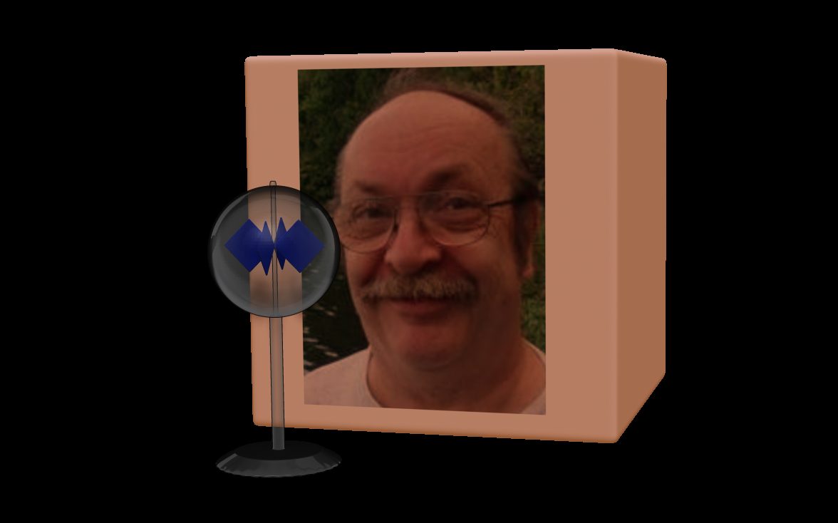

Ein erster kleiner Erfolg, nur mit ZBrush ohne andere Programme erstellt! :D [img]https://www.zbrush.de/images/uploaded5/user_img-3y1Yta6ePx_hv-lichtmühle-juli-2017.jpg [/img]

Wo ist das Bild?

Hallo Helmuth,
sieht doch schon klasse aus.
