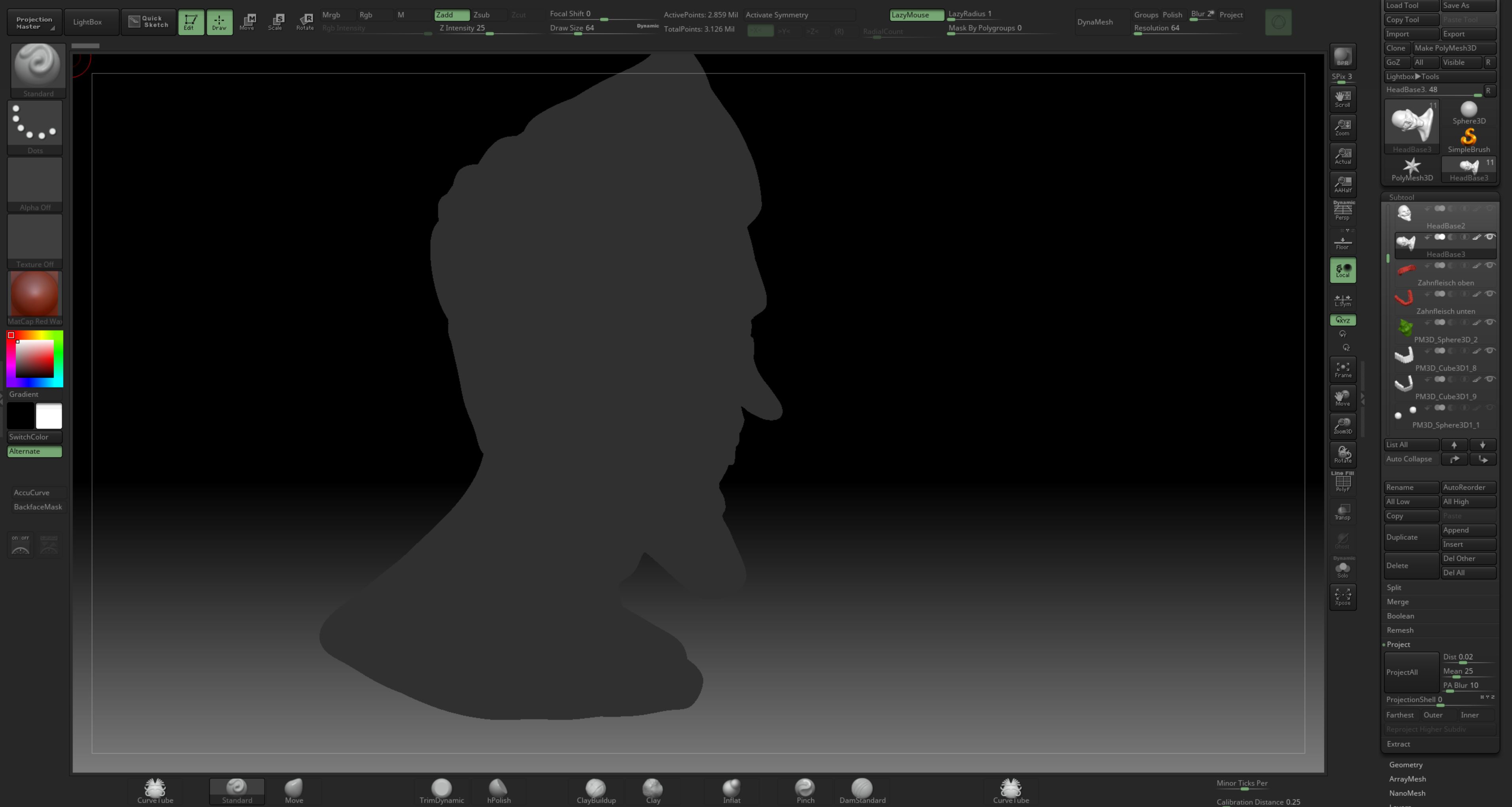

Hoi Hoi!!!
Mir ist gerade etwas eigenartiges geschehen.
Wollte gerade bei meinem Tool polypainting machen
und plötzlich war es verschwunden! Also es ist noch
da, doch kann ich es nicht mehr sehen. Wenn ich zb. das
Grid einschalte, sehe ich die Umrisse. Auch wenn ich mit
dem Courser herum fahre sehe ich das er mir die Geo anzeigt.
Es scheint so als hätte das Tool die Hintergrundfarbe angenommen,
doch ich kann die Farbe auch nicht ändern. Auch andere Materials helfen
da nichts... o.O
Kennt jemand das Problem oder hat jemand eine Lösung parat?

Hättest du vielleicht ein Screenshot?

Hey!
Bitte sehr..

Buchstabe V vielleicht gedrückt? Ist der Hotkey für Silhouette. Liegt ja gleich neben B für die Brushes. Hoffe, das es das ist.

Ne leider nicht... o.O
Keine Ahnung... Material ändern, Farbe ändern,
Polypainting, Licht... Hilft alles nichts.
Aber danke für Vorschlag!
Werde einfach weitersuchen und hoffen
den Fehler zufinden...
Aja. Es ist bei jedem Tool so.
Null Plan was ich da gedrückt habe.. xD

Hallo edge_point hallo hirnlaich,
ich habe noch eine Idee woran es liegen könnte:
Hast Du dein Tool / 3D Modell mit einer Z INTENSITY von 100 auf der Arbeitsfläche aufgezogen ?
den Regler unter Zadd
bitte mal testen
lg Ollie

ps:
MRGB muss ! auch an sein

xD Das kanns ja nicht sein. xD
Ich danke wieder einmal für die HILFE!!!!

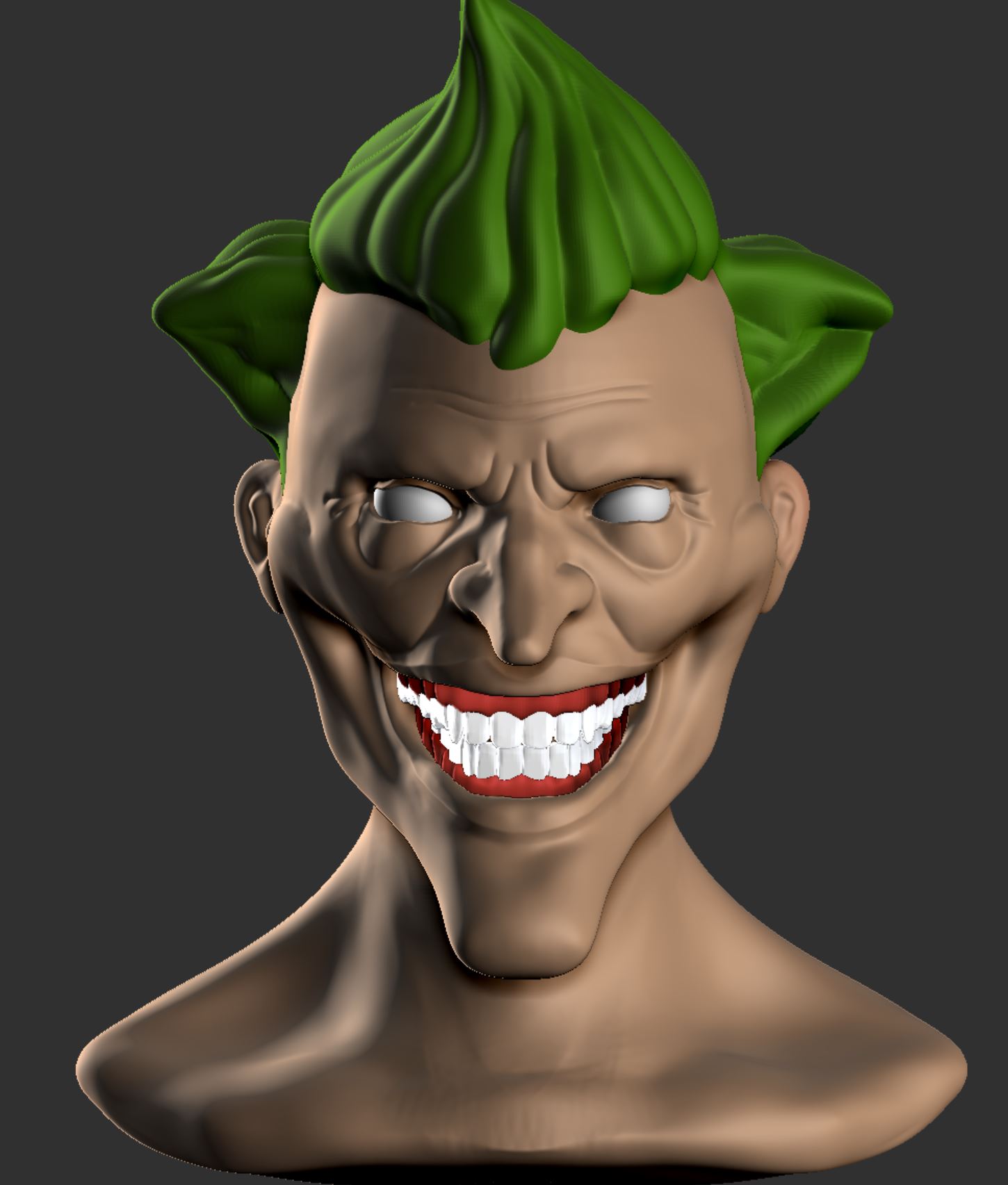

kein Ding - jederzeit.
cooles Joker Modell !

Klasse Ollie, wusste ich auch nicht, dass das dann so aussieht. Danke, man lernt doch jeden Tag wieder etwas dazu. Wollte das gerade mal nachvollziehen, passiert hier allerdings nicht. Model ist normal.

Danke dir!
Beim Mund habe ich gerade einige Problem, aber mal schauen. :)
Ich war kurz davor Zbrush zu deinstallieren und neu zu installieren. xD
Ich hoffe ich merke es mir auch! :)
