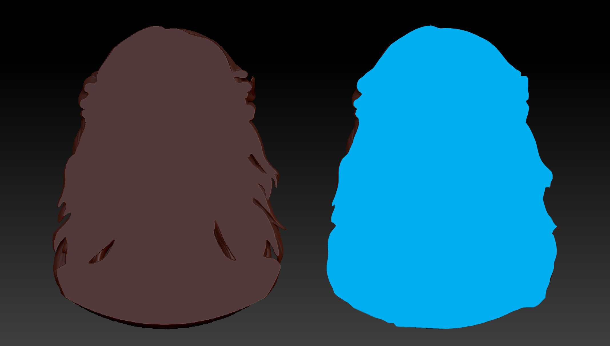

Hi Leute,

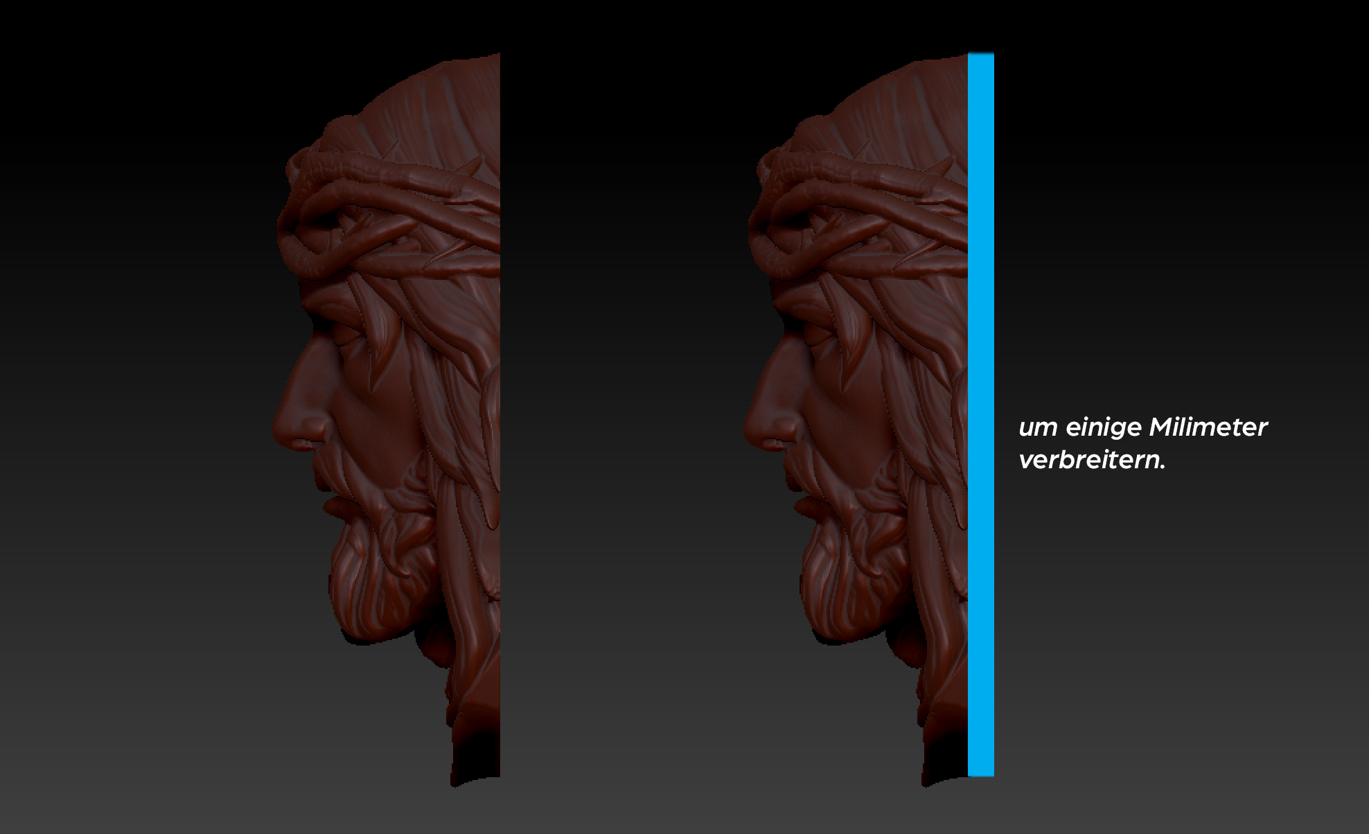

ich beschäftige mich seit mittlerweile einer Woche mit zBrush. Nun bin ich an meine Grenzen gestoßen und komme nicht mehr weiter und wende mich deshalb an euch. Ich würde gerne die Rückseite meiner Figur um einige Milimeter verbreitern. So sollte das dann aussehen.

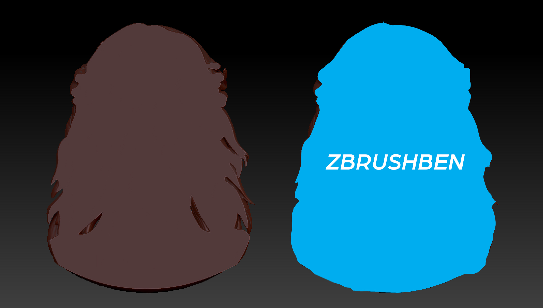

anschließend würde ich gerne noch einen Schriftzug hinzufügen, der einige Milimeter hervorsteht.

nun die Schrift:
• Menu / ZPlugin / Text3D & Vector Shapes
• New Text clicken
• Text eintippen
• evtl Parameter für Bevel Extrusion, Resolution Depth Font etc ändern
• dieses neue Subtool mit Move / Scale / Rotate (Tasten W / E / R) positionieren, skalieren, platzieren
• Shift Taste rastet in 5 Grad schritten ein
• Subtool Palette:
• wenn es passt oben in der Leiste den Button „Live Boolean“ anklicken
• in der Palette SubTool / Boolean öffnen /
• Make boolean mesh clicken
• oben in deiner Leiste wo alle Modelle liegen ist nun ein Mesh zu finden das sich irgendwas mit: „U_Mesh_xxxx“ nennt
• das ist Dein neues / vereintes Modell in dem die Schrift und den Kopf verschmolzen wurde.

Das Verbreitern geht auch einfacher als von CosmicOllie beschrieben:
Kamerasicht so drehen, dass das Gesicht nach links zeigt (Z-Achse verläuft von links nach rechts).
Mit CTRL rechts ein Maskenrechteck so aufziehen, dass ein schmaler Streifen der rechten Seite maskiert ist.
Außerhalb der Maske CTRL-Klick zum Invertieren der Maske. So ist das Gesicht geschützt.
Deformstion > Größe. Nur Z markieren und Regler so weit nach rechts verschieben, dass die gewünschte Dicke rechts erscheint.
Auf der freien Arbeitsfläche mit CTRL ein Rechteck aufziehen, so dass die Maske an der Figur gelöscht wird.
Fertig!
