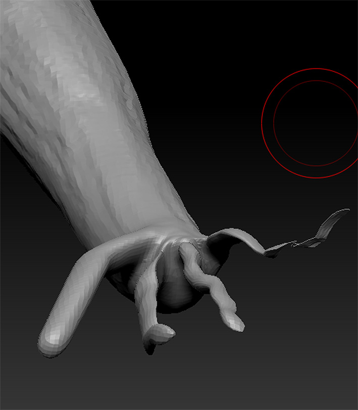

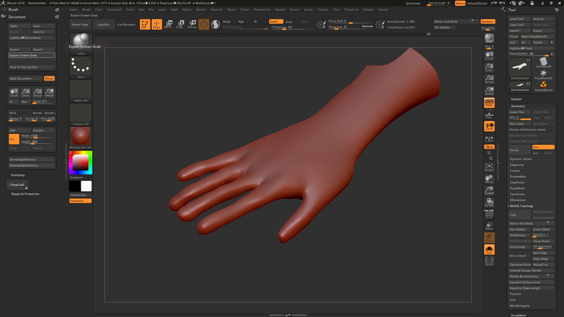

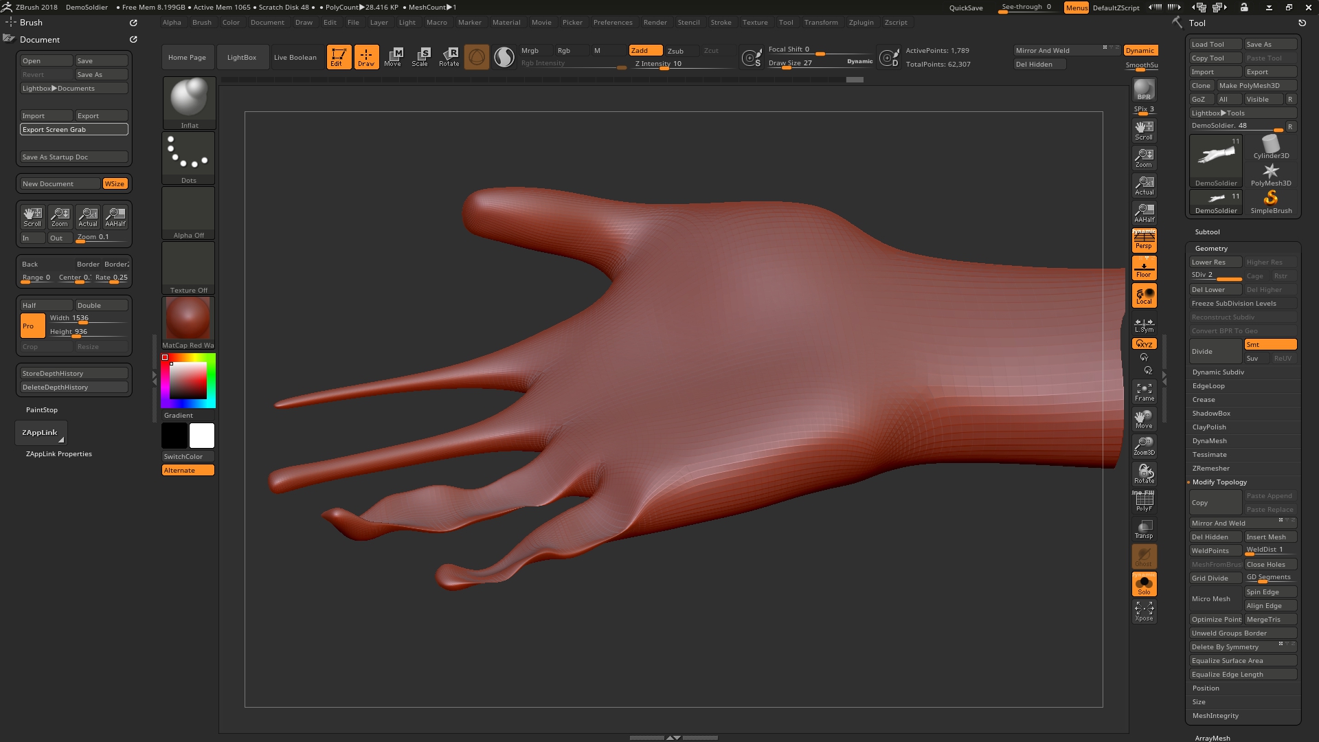

ich habe aus Versehen die Finger meines Models falsch von Anfang an gemacht. Mit "Move-Werkzeug" lässt sich da nichts machen. Das Problem ist radikal. Daher bleibt mir nichts übrig als die Finger zu löschen und neue zu machen. Ich weiß aber nicht wie ich sie löschen soll. Dann noch ein neues Material in Form eines Zylinders einfüge. Aus den ich dann die Finger forme. Würde mich auf Tipps sehr freuen.

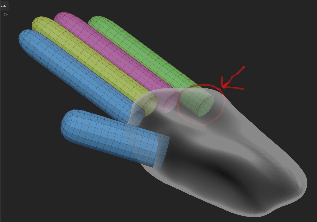

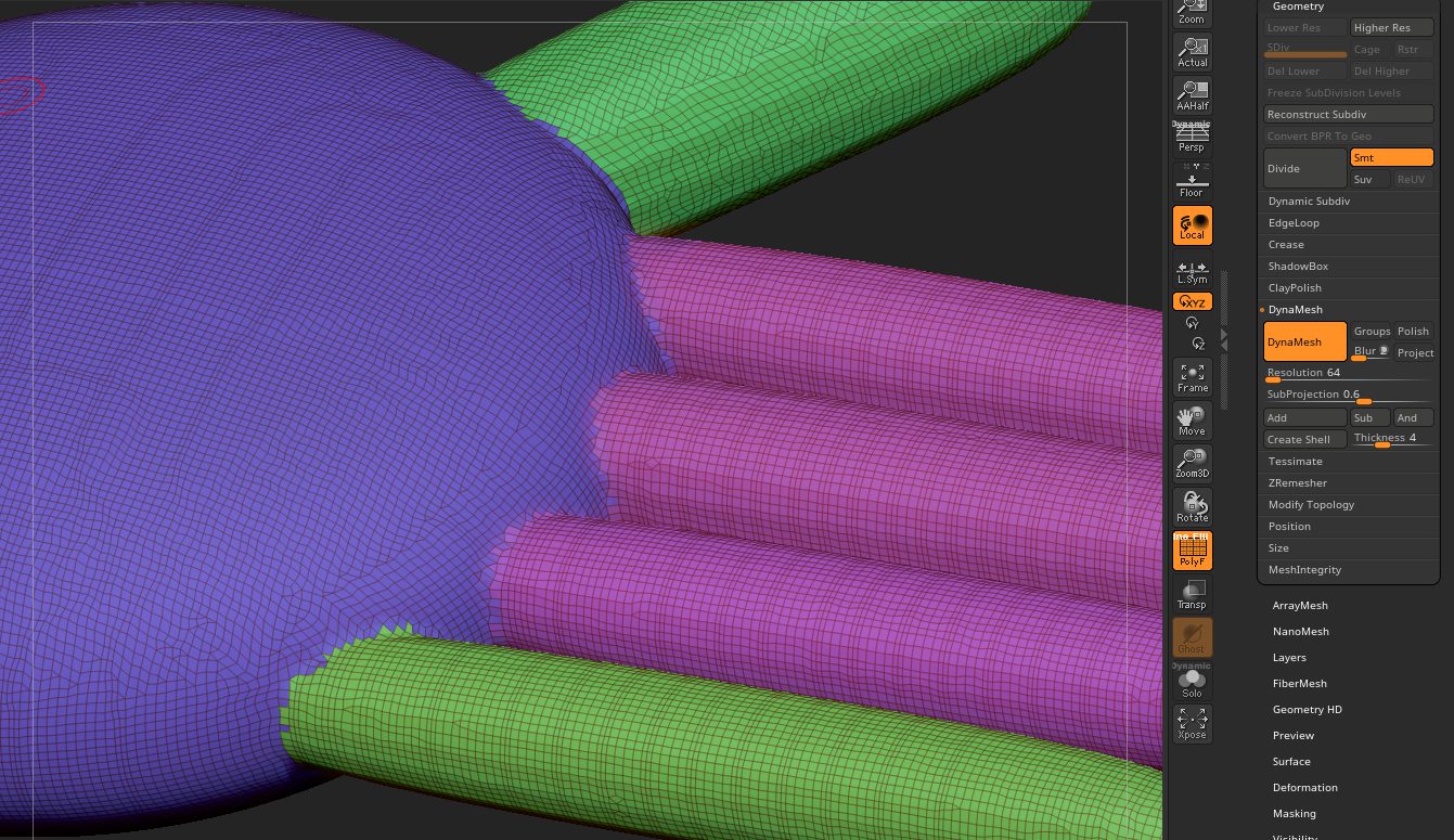

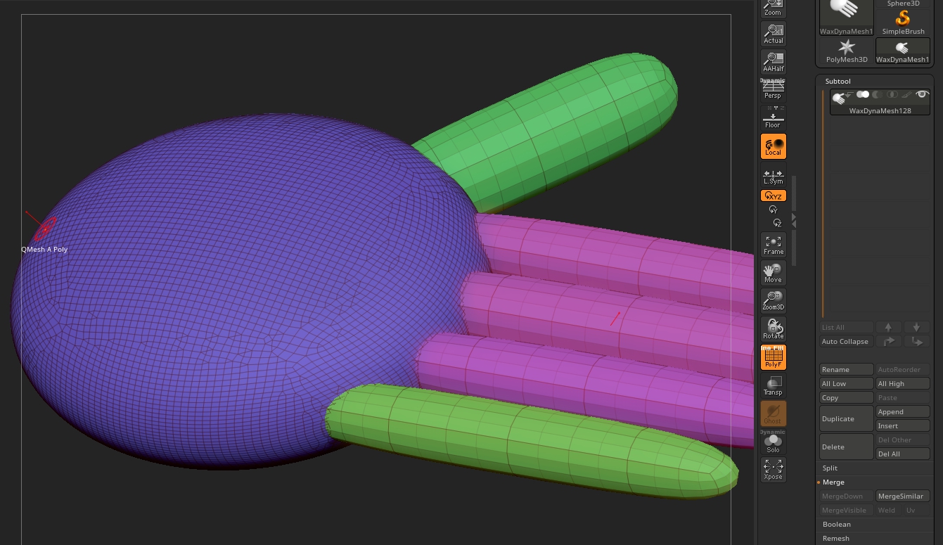

Eine weitere mögglichkeit im Dynamesh Modus ist mit einem Isert Mesh Brush (IMM), oder
- die Hand machen in Dynamesh, ein Objekt aus dem du einen Finger machen kannst über Append zum SubTool machen (du kannst auch erst den Finger Sculpten und dann Append)
- wenn Finger fertig ist Positionieren, Duplizierst ihn dann 4x und bringst die restlichen Finger in Position
- die Finger zu einem SubTool machen (Merge)
Wichtig das die Finger im bereich der Hand offen sind
-dan die Hand mit den Fingern Mergen
und das Dynamesh neu Berechnen lassen

da gibt es viele Möglichkeiten. Mit dem Inflat Brush kann man sowas retten
damit Bläst man das mesh sozusagen auf. Oder anders neu machen, wie z. B. hier https://www.youtube.com/watch?v=rTn8s-pypng
Das wäre für den DynaMesh oder Sculptris modus. Du kannst auch den Arm z. B. vom Nickz_humanMaleAverageMesh aus Zbrushs Tools nehmen und nach deinen Vorstellungen Modellieren.
Hoffe es hilft ein wenig.
