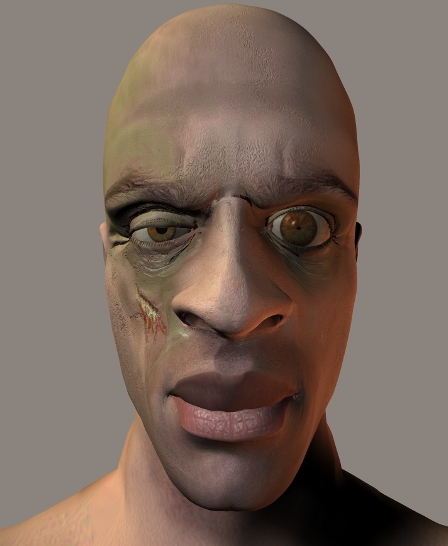

Ok, Ihr macht nun seit Wochen Köpfe, Köpfe und ab und zu auch mal Köpfe mit Zbrush!!
Prima, aber vielleicht darf's denn auch 'mal etwas anderes sein:
der "Unzulänglichkeiten" von Poser sind viele, eine davon sind die wunderhübschen Texturen. Na, ich habe es heute ausprobiert: es geht und funktioniert folgendermaßen (sorry, es geht um neue, Wahnsinnstexturen für Poser :P ):
in der Poser-Installation (im Ordner) sind alle Texturen abgelegt die Poser normalerweise verwendet. Wenn wir also eine neue Textur haben wollen (Ghule sind gefragt :D ), dann könnte man die doch überpinseln??
JA, und zwar mit ZBrush!! Einfach die Textur laden, ändern und wieder in's Poser-Format bringen!!!!! Wenn man noch ein Übriges tun möchte, dann könnte man noch die Bump-Maps verändern (aber Vorsicht, an die neue Textur denken, sonst ist der Wulst für die Narbe neben der Farbe!!).
Aber, auch ohne dies zu tun sehen die neuen Texturen (einen Versuch habe ich durchgeführt) aus dem 2,5D-Modus von Zbrush wahnsinnig gut aus. Da fehlt nichts: Narben liegen tiefer, Falten und Wülste sind kein Problem, ebensowenig wie glänzende, nasse Hautpartien. Probiert's 'mal aus, bin neugierig, wie Ihr damit zurande kommt!! :D
EDIT1: als Nachtrag, und noch lange nicht so, wie ich mir das letztlich vorstelle - aber: ein wenig sieht man schon, hoffe ich
Wie schon gesagt, da muss noch eine Menge Erfahrung gesammelt werden :D !

ist ja genial, ich bin begeistert!!!....................................arbeitest du mit poser4? kennst du dich mit den daz-figuren aus, die man bei renderosity.com kaufen kann?
:D :D ... bin noch beim Lernen :P , komme hoffentlich bald mit herzeigbareren Ergebnissen.

@souleat: Poser 5 arbeitet mit 3000x3000 und hat erhebliche Probleme bei der richtigen Darstelllung von Bump-Maps. So ist das - mickrige - Beispiel auch ohne Bumps entstanden. Noch schlimmer sieht es bei Displacement-maps (Poser 5 hat das) und Gesichtern aus: die Darstellung ist unbrauchbar, selbst wenn man mit minimalsten Änderungen arbeitet.

ist ja selbst ein kopf.. :D
als alter nicht Poser muss ich sagen... super cool!! das bild hat schon eine superstarke ausstrahlung... auch wenn er als guhl recht freundlich wirkt.. :)
