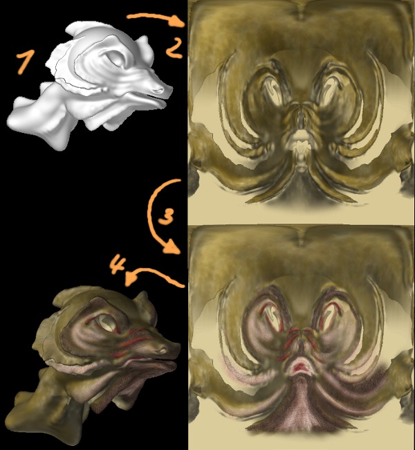

So, nachdem ich mich in der letzten Zeit hauptsächlich mit Texturen beschäftigt habe (für die Poser's) - diesmal 'was im Zusammenhang mit ZBrush.
Ist wahrscheinlich nur mein Problem, aber: immer wenn ich ein Modell/Tool fertig habe, bekomme ich die große Krise, wenn ich an's Texturieren denke.
Der Texture-Master ist schon ok, bei Modellen mit vielen "versteckten" Teilen ist die Arbeit mit diesem Werkzeug allerdings recht aufwendig. Ausserdem fehlten/fehlen mir bei dem Texturemaster immer noch einige Werkzeuge, die in Painter oder PS selbstverständlich sind.
Was tun?? Na, beim ersten Malvorgang mit dem Texturemaster wird in ZBrush eine Textur angelegt. Gut, wenn ich nun die wesentlichen Bestandteile meines Modelles in möglichst wenig Texture-Master-Durchgängen anpinsele, dann wird die UV-Projektion der Textur auch für jemand wie mich deutlich.
Deutlich genug, dass ich mir die noch rohe Textur per Export schnappen kann, sie in Painter, PS, oder sonstwas lade, verändere und dann wieder in ZBrush re-importiere.
Geht das wirklich?
1= das Ausgangsmodell
2= die rohe Textur aus Texture-Master
3= die ebenfalls noch rohe Textur aus Painter
4= Modell und veränderte Textur
Die Textur ist, wie man sieht, noch lange nicht fertig, aber man sieht auch, dass man auf diese Art und Weise sehr gezielt (und letztlich dann auch vollständig :D ) an der Textur arbeiten kann.
Die Vorteile: ich verliere kein Modell mehr an die Leinwand (immer noch ein Thema bei mir!! :P ), und ich muss nicht mehr mit Texture-Master mein Modell x-mal neu positionieren&bemalen&positionieren&bemalen....!
Zusätzlich stehen mit für die Textur die erweiterten Möglichkeiten von Painter/PS/etc zur Verfügung (KPT, Eye-Candy, usw).
Was meint Ihr??

Hmm, ja das ist doch normal, dass man die Texturen exportiert und mit beispielsweise Ps nachbearbeitet?!
Also ich hab das eigentlich, sofern ich Muse hatte, immer auf diese Weise gemacht. Auch um etwas schärfere Texturen (mit dem richtigen, echten, funktionierenden Sharpen-Brush) zu erhalten, denn die zBrush-Texturen sind doch relativ verwaschen!
