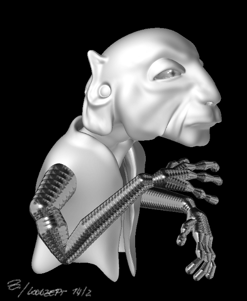

Ok, der Typ ist meilenweit weg von seiner Fertigstellung, ich kann aber nicht weiterarbeiten. Warum??
Alle Marker sind richtig gesetzt, wenn ich aber alle Teile per Multimarker zurückhole (neuer Layer), dann ist der Arm im Vordergrund gespiegelt und zeigt nach hinten.
Ok, es WIRD ein Alien, aber: die Armhaltung ist selbst für ihn zu schmerzhaft!! :P
Könnte vielleicht Jemand dem Ärmsten (und mir) helfen??
EDIT: nochmals zur Verdeutlichung: der Arm im Vordergrund ist nicht nur nach hinten gedreht, sondern echt gespiegelt (nach dem re-multimarkern steht die Option "mirror" nicht als Bearbeitungsschritt zur Verfügung, und wenn's denn erst einmal ein Polymesh ist, geht da auch nix!!?)!
Danke schonmal!!

... danke trotzdem - wie gesagt: voerliegender screenie ist nur ein kleiner Teil des fertigen Bildes/Konzeptes. Vielleicht weiss IRGENDJEMAND Rat??
EDIT: ... es wusste!!
>>>It sounds like you simply mirrored the arm. Deformations are not saved by a marker -- only the tool that should be called. So you placed the first arm and made a marker. Then you moved it to the new location and mirrored it, placing a marker. Well, both markers still call the same tool, which is the mirrored version of it.
To do what you want to do, place the first arm and make a marker. Then press Tool>Inventory>Clone to make a copy of the arm tool. Use the Mirror deformation on it, and then use the first marker (with Marker>Tool turned off) to draw it. Move it to the right location and place its marker. You'll now have two markers, each calling a different tool, and the MM tool will work the way you want it to.<<<
