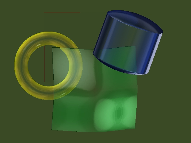

Alles in der "Grundeinstellung" für Licht, mit dem normalen Renderer, von hinten nach vorne:
Torus >> "Scheibe" (sieht man kaum, lediglich der rote Rand ist erkennbar) >> Plane 3D >> Zylinder.
Der Hintergrund ist ein gefüllter Layer, baked.
Materialien: alles jelly bean, nur der Zylinder ist GelShader.
Transparenz zwischen 85 und 100 %
Mit dem Material allein kann man also schon etwas erreichen. Was ich nicht berücksichtigt habe sind Schatten und "abgelenktes" Licht (hätte länger gedauert).
