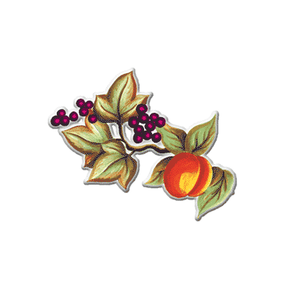

hallo alle :)
ich hätte da mal eine frage an alle, ist es möglich aus einem 2d bild:
eine 3D Erhebung zu machen. so das der Pfirsich 3d aussieht?

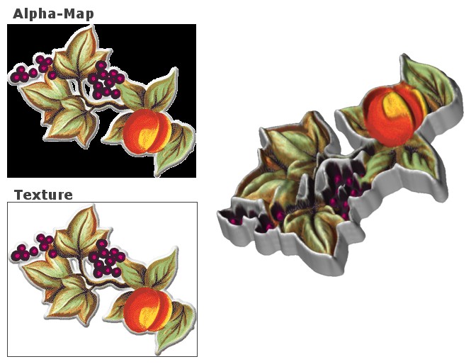

hallo und ein willkommen auch von mir...
ein 2D Bild bekommt man recht schnell über die Alpha-Map>Make 3D Funktion hin... je nach der Vorlage, lassen sich so sehr schnell neue 3D Modelle erzeugen...
hier einmal als ein Bsp. dein Pfirsich:

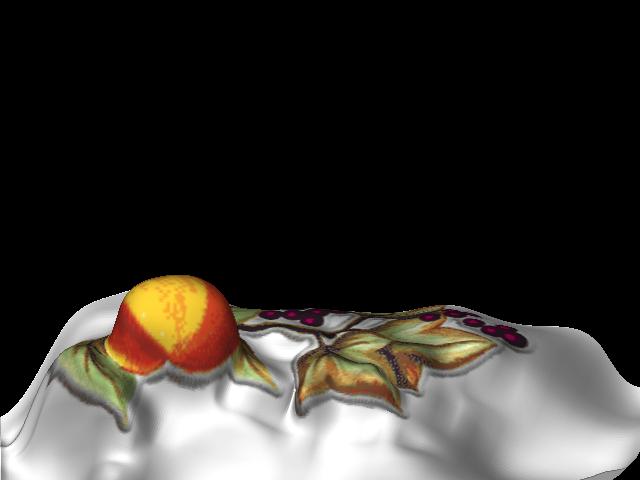

Hey there...
Ich weiss nicht ganz, ob ich alles richtig verstanden habe. Aber mir ist da eine Idee gekommen, wie du so was ähnliches erstellen könntest:
1. Das Pfirsichbild als Textur importieren.
2. Zeichne ein "Plane 3D" und wähle dein Bild als Textur.
3. Wenn du nun etwas am Plane herumdrückst/ziehst, bekommst du so ähnliche Effekte hin, wie jene, die du als Beispiel angegeben hast.
Beispiel: (Käme sicher besser mit schwarzem Hintergrund und etwas mehr Polygonen)
