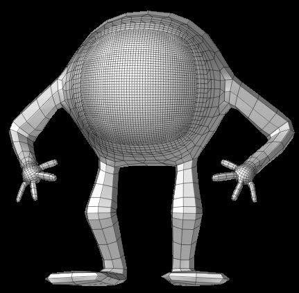

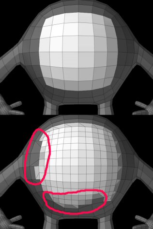

habe ich maskierungsprobleme mit zbrush :casstet:
was mache ich nur falsch?? ich habe das teil in der mitte maskiert und invertiert. nachdem ich divide angewendet habe, erscheinen an zwei rändern die unsauberen unterteilungen. ich habe extra ganz nah rangezoomt, um meine maske zu kontrollieren, ob nicht vielleicht auch polys am rand noch ganz schwach mitmaskiert waren. die maske sah wirklich ganz sauber aus.
die ränder oben und rechts sind ja auch schön sauber unterteilt.
weiß jemand eine lösung?
:D gerne...!!! ;)

Na, wenn du größer maskierst und dann - lolgischer Weise - auch größer dividest >> Du bekommst dann bei angrenzenden Flächen immer (IMMER) "schöne" Übergänge. Erwarte bitte nicht, dass ich das technisch erkläre: ich weiss halt bei manchen Sachen nur DAS sie klappen, nicht aber warum (ist ja meistens auch egal >> Pracktatiker eben :D :P ). ;)
EDIT: und ausserdem liegt dann die Fläche/der Rand wo der Dividerich die Maske anlöst irgendwo wo's egal ist!!
[Editiert am 2/11/2003 von zerebrush]
Bine:
nehmen wir mal an, Du möchtest einen Bereich von 5x5 Irgendwas (Kubikfuss, Quadratelle) meshmässig feiner unterteilen, ok?
Ok!
Markiere nicht 5x5 sondern 7x7, invertiere und divide - einmal, zweimal, dreimal....so oft wie Du willst.
DANN ABER: raus aus der Maske und neue Maske auflegen, diesmal 5x5 - also die wirklich benötigte Fläche. Invertieren, und dann mit smooth aus der Deformationsgruppe drübergehen. DAS funktioniert!!
Du hattest noch Glück, normalerweise treten bei Divide diese netten Streifen in der Maske auf: wenn man dann noch smoothed >>> gute Nacht!!
Phalls noch Erklärungsbedarf besteht: bitte MELDEN!! ;)

danke, zerebrush,
soo sieht es doch viel sauberer aus.
