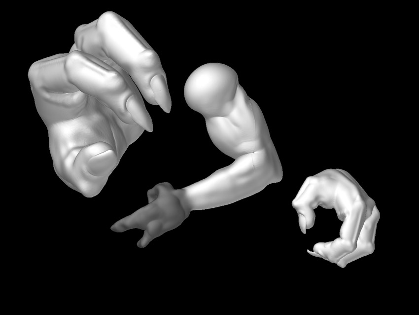

ich will die maskierte hand durch die 2x gezeigte neu gemodelte hand ersetzen. wie lösche ich am besten den maskierten bereich? muss doch die möglichkeit bestehen teile eines tools zu entfernen und das mesh anschliessen wieder zu schliessen. habs bisher noch ned rausgefunden.

hhmm, also dafür soll dieser skinsmoothness-regler sein. da solltest du mal mit den einstellung rumspielen.
wenn du den regler ganz nach links auf 0 setzt, gibt das übrigens einen ganz jecken effekt (ein klötzchenmesh)
vermutlich mußt du, wenn du den smoothness-regler hochsetzt auch die polyanzahl erhöhen... :(
sorry, hab es eben ausprobiert, den smoothness-regler runter setzen, nicht hochsetzen. versuch mal 3 und ggf. die polyauflösung erhöhen.
[Editiert am 11/10/2003 von bine]
hallo endemo,
also, voraussetzung, dass du punkte löschen kannst ist, dass dein objekt ein polymesh 3d-tool ist. wenn der arm aus einer sphere modelliert wurde, mußt du das objekt erst mit unified skin umwandeln. dann kannst du unter tool/modifier/selektion den nicht maskierten teil löschen. (also ggf. selektion umkehren).
die neu modellierte hand kannst du dann mit dem multi markertool an den arm dransetzen und in ein polymesh umwandeln. tja, und dann nochmal unfied skin anwenden.
so würde ich es eben versuchen. hoffe das klappt auch so, wie ich mir das vorstelle.
