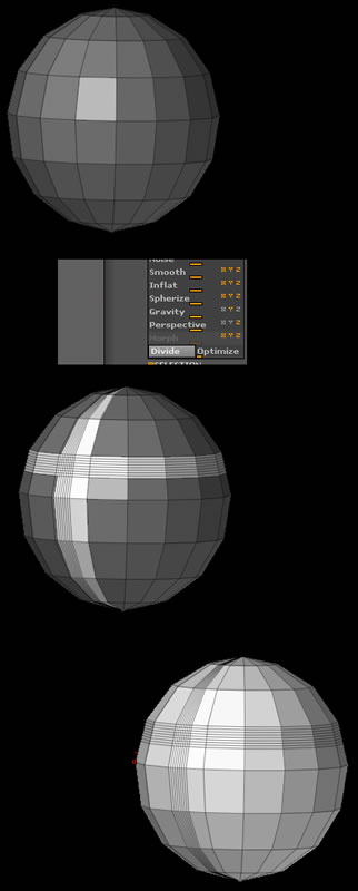

Das Selektieren ist ja nicht mehr mein Problem.
Ich würde nur gerne die Kontrolle über die Menge Polygone haben. Wenn ich aber z. B. ein einzelnes Polygon selektiert habe und dann divide, dann werden auch die maskierten Teile mehr oder weniger mit geteilt.
Ich wollte aber NUR das Polygon unterteilen.

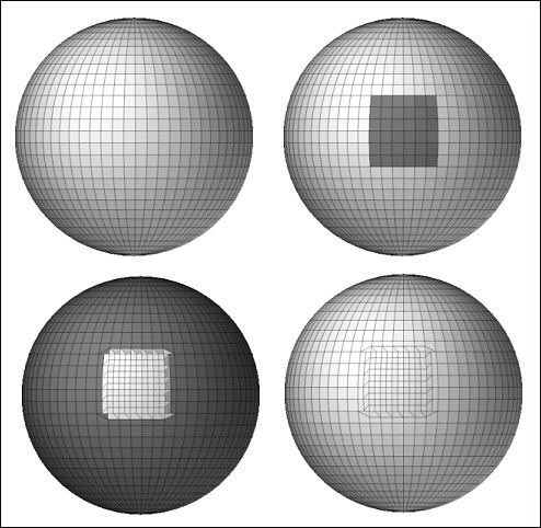

hmm, in der vorliegenden Version ist es NICHT möglich, Polygone gezielt zur weiteren Unterteilung auszuwählen. Das von Dir gebrachte Bild entspricht also genau den momentanen Gegebenheiten.
Allerdings: ausser einem höheren Polycount (der für ZBrush ziemlich egal ist) hast Du keinerlei weitere Nachteile bei dieser Art der Arbeit.
Probleme könntest Du nur dann bekommen, wenn Du eine größere Fläche mit "Divide" behandelst und anschließend SOFORT (noch in der Maske) mit "Smooth" weiterarbeitest. Weist die unterteilte Fläche nämlich stärkere Strukturen auf, dann sieht man beim Entfernen der Maske recht gut wo nicht mehr gesmoothed wurde.
Gefahrlos klappt es immer, wenn für beide Vorgänge (Divide & Smooth) jeweils eine eigene Maske verwendet wurde, wobei dann die Smooth-Maske ein wenig mehr Fläche beinhalten sollte. Damit bekommst Du dann die Übergänge zum "unbehandelten" Teil des Modelles nahtlos hin.
Wir ALLE hoffen, daß die künftige Version es ermöglichen wird, gezielt auf Polygone einwirken zu können!!

also es gibt eine möglichkeit, das mesh in ZB nur partiell zu dividen...
dazu muss man allerdings sein modell einmal (direkt zu anfang am besten) einmal als obj-file exportieren und gleich wieder importieren... dadurch wird die interne geometrie so geändert, dass sowas möglich ist...

also ich gabe das gerade mit cubus (export -obj. import)versucht -nur 1 polygon markiert- inverse-
divide versucht -nix -nochmal versucht -nix - 3. mal -absturz :D ????
