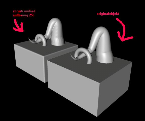

also ich habe bei meinen tests herausgefunden, dass detaillierte objekte, die nicht so sauber modelliert sind - eben auch mit dreiecken- leider genauso unsauber in zbrush importiert werden. d.h. zbrush kann aus einem unsauberen mesh kein sauberes mesh zaubern.
wenn das objekt nicht so detailliert ist, kann man sich ja gut mit unified skin retten. das habe ich übrigens schon mit geboolten objekten gemacht (für cinema 8 gibt es da ja das plugin better boole). bei diesen boole-fällen habe ich recht gute erfahrungen mit unified skin gemacht. aber eben auch nur für solche objekte, die nicht zu fein sind, da unified skin sonst zu viele details schluckt.
Hallo zusammen
@ bine: Verdopple die "Skin Resolution" auf 256, dann sollten auch feinere Details nicht verloren gehen. :D

also ich habe das schon mit der auflösung 256 ausprobiert...
wenn das mesh aber zu detailliert ist, nützt dir die höchste auflösung auch nix...

das schnell erstellte objekt war ja auch nur ein (zugegeben schlechtes) beispiel. es ging in diesem threat ja hauptsächlich darum, ob man ein unsauberes mesh (mit dreiecken) mit zbrush in ein sauberes mesh (ausschließlich vierecke) umwandeln kann.
