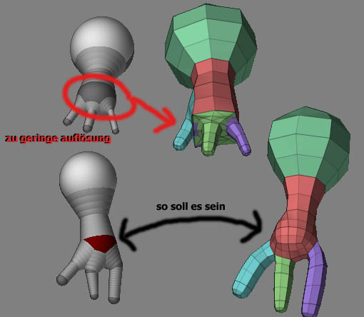

hallo liebe leute,
ich habe mal eine frage zu den heißgeliebten zspheres. leider kann ich mich nicht mehr daran erinnern, wie man nachträglich die xyz-res einer ausgewählten zsphere ändern kann. wer kann mir da büdde weiterhelfen?

der punkt ist, die x,y,z resolution einer zsphere läßt sich nachträglich nicht mehr ändern....
sie läßt sich nur vor dem zeichnen einstellen...
diese slider sind allerdings nur dann verfügbar, wenn man sich im edit modus befindet (also beim hinzufügen von neuen ZSpheren)...
mit diesen einstellungen und deiner gefundenen lösung mit dem IRes-Slider sollte man alles hinbekommen... :D

ich habe es schon gefunden. nämlich bei adaptive skin den ireswert herunter!! setzen. ich blödi habe den immer herauf gesetzt und wundere mich, daß sich nix geändert hat.

mir geht es darum, wie ich die auflösung ändern kann, nachdem ich bereits weitere zspheres drangepappt habe. ich hoffe, das bildchen erklärt besser, was ich meine:
