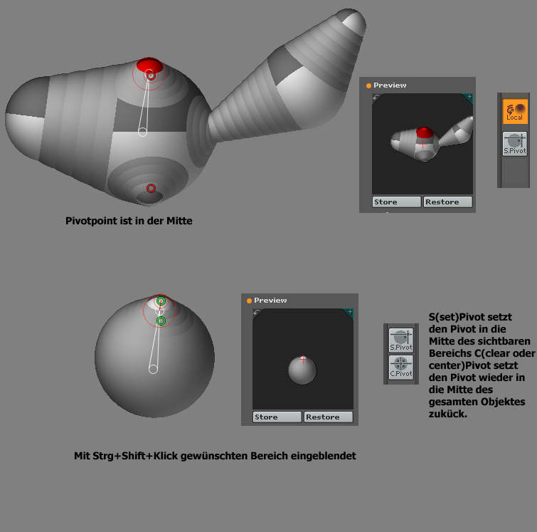

Wie kann ich den Mittelpunkt der Symmetrischen Bearbeitung noch verschieben?
Im Previwe-Modus das Kreuz anders Zentrieren, kenn ich - aber ist seeehhhr ungenau !?!??

mit der resym oder auch smart-resym (re-symetrie) kannst du die symetrie relativ gut wieder herstellen. der pivot muss dann halt aber stimmen.
mit [shift+drag] kannst du bereiche sperren somit kannst du eine seite einfrieren und die andere seite wieder symetrisch zur gesperrten seite machen.

Mein Problem war aber auch (als Tipp für ebenfalls Neulinge) dass ich beim Spherenmodellieren nicht die ganze Zeit im Mirrormodus modelliert hab.
Durch den Wechsel in den Einzelmodus haben sich Spheren die Zentral liegen sollen, aus der Mitte verschoben.
Das kann nicht passieren, wenn man im Mirrormodus modelliert !!!
Ein großen Dank trotzdem nochmal an Bine für die Hilfe ;-)

zuerst dachte ich du meintest mit "S(set) Pivot" und "C(clear) Pivot" die shortcuts *LOL*
falls es jemanden interessiert, es sind [P] für set pivot und [Shift+P] für clear pivot
hallo jack,
es gibt noch eine andere möglichkeit den pivotpunkt zu verschieben.
hoffe, das hilft dir weiter...
