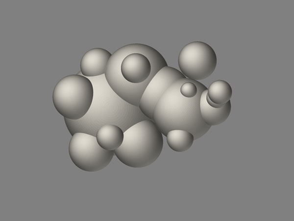

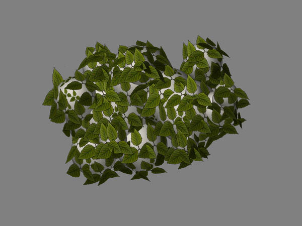

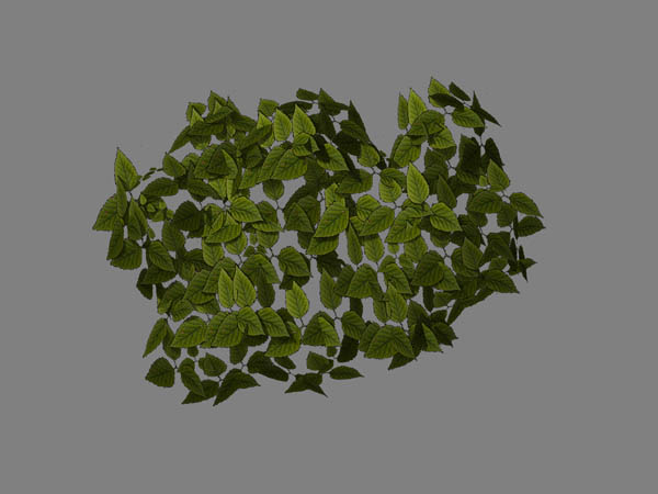

nach dem der spray Stroke bei Bätter immer etwas flach aussieht und man ja nicht jedes blatt z.B bei einem baum einzeln drehen kann -kann man folgenden Trick anwenden -
die einzelblätter erstellt man selbst oder man nimmt eine blatttextur (schwarzer hintergrund! für transparenz)
zuerst baum erstellen (1. layer) - meist mit zspheren - leicht mit mehreren ästen (habe hier bei den bildern darauf verzichtet..)
so 2. Layer - einige kugeln aufmalen
dann 3.layer erstellen : eine plane auswählen - Blatttextur auswählen(transparent einstellen) und auf kugeln malen -
wenn mans richtig macht richtigen sich die blätter nach der Oberfläche der Kugeln aus -
dann nur mehr 2.!! layer löschen - Kugeln sind weg und man hat ein schönes 3d Blattwerk für den Baum..

Hi Souleat
Ich find die Technik echt klasse, muss ich mal versuchen nachzuvollziehen :-)
Wieder mal ein Beispiel wieviel man mit der Kombination der Techniken von Zbrush machen kann.
Danke!
Memento Mori
hallo soul,
ganz herzlichen dank für diesen tipp. :)
jau, ich sehe schon, ich benutze immer noch viel zu wenig die funktionen der layer....
sieht richtig tricki aus. das werde ich mal ausprobieren.
