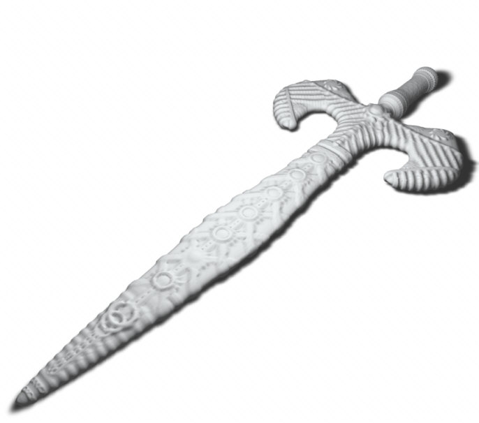

hallo janho,
ich habe auch immer noch die release 6.3 von cinema und bin damit sehr zufrieden.
anbei mal eine c4d-datei.
es handelt sich um das schwert.
bei der originaltextur habe ich vorher noch mit paintshop pro den kontrast um 50 % erhöht. die unbearbeitete textur ist in der zip-datei zum vergleich ebenso enthalten. wenn du auch noch die bhodinut sla-shader hast, kannst du den kontrast auch innerhalb cinema mit dem contrast/hue/shader erhöhen.
das ergebnis ist nicht soo schön, wie mit den anderen programmen, aber vermutlich kann man mit ein paar anderen einstellungen noch bessere ergebnisse erzielen.
http://www.aafuzzi.org/temp/cinema6datei.zip (größe 528kb)
hoffe, das hilft dir weiter.

Danke, Bine,
die Datei funktioniert. Mittlerweile auch der Beispielkopf von ZBRUSH. Das Problem hing tatsächlich mit den geringen Kontrastwerten der Originaldatei zusammen. Einmal Autokontrast in Photoshop "did the trick" plus vertikales "Flippen" der Textur in C4D.
Danke auch für die hilfreichen Tips aller anderen. Hoffentlich wird es mir selbst auch bald gelingen, eigene venünftige displacementmaps zu erstellen.
