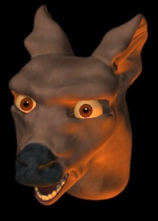

huhu und hilfe,
user_img-IRRg2crEc5_rehklein.jpg wie bekomme ich da nun noch augenlieder ran? also, ich meine gibt es da noch ne andere loesung wie alles nochmal neu machen?
hoffe mir kann wer helfen :-)
es dankt schonmal der phant
hallo phant - willkommen!
sieht doch schon mal super aus!
jetzt zur frage :
es gibt viele möglichkeiten:
hast du den kopf als tool gespeichert? -wenn ja kannst den kopf nehmen in den editmodus gehen und mit markieren(lidansätze) dann maskierung umkehren(d.h alles ist markiert ausser die lidansätze) und nun die lieder herausarbeiten -
oder die lider extra formen z.B aus plane und mit dem Markertool anfügen..
falls das jetzt nur mehr eine 2d darstellung ist empfehle ich ebenfalls die lider aus planes zu formen und dann unter die brauen einzufügen - rendern, bild baken und mit blurbrush bearbeiten...
