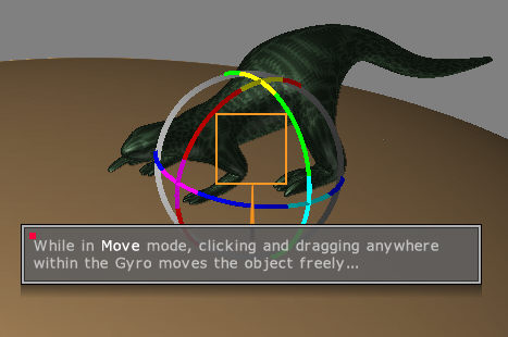

Nun hab ich’s endlich kapiert und freu mich endlich, an meinem Kartoffelschäler weiter basteln zu können. Nun hab ich aba schon wieder ein Problem. Und zwar mit dem sch... Gyro oda wie das Ding heißt. Ich versuche gerade zwei Objekte aneinander auszurichten. Ich weis nicht, so langsam tut mir die Hand weh und schwindlig ist mir auch schon.
Ich bekomm die Teile einfach nicht dahin wo ich sie haben will. Kannst Du mir vielleicht einen Rat geben, wie ich besser Kontrolle zur Steuerung des Gyros bekomme!
mein englisch ist leider unter aller sau
bevor ich etwas falsches erzähle hier ein bild
hoffe es hilft
TIPP: wenn du mit gedrückter strg-taste über die buttons fährst bekommst du immer einen mehr oder weniger ausfürlichen tool-tip. das betrifft die gesammte ZBrush oberfläche
