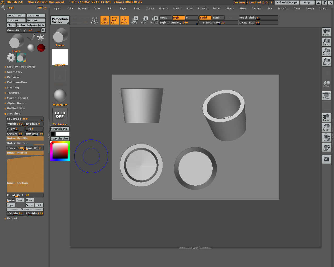

also ne!!!! - entweder zylinder maskieren zb. mit alphas -inflat (-)
probier mal die ganzen deformations aus die es im tool menü gibt
oder einfach:
zylinder erzeugen editmode - in iniatialize - inner radius (tool menü) einstellen! -dadurch entsteht ne röhre!!!!
mit marker mit einer scheibe verbinden! fertiger eimer!
du kannst auch das gear3d-tool verwenden
hier mal ein paar einstellungen

falls du das gear3d-tool meinst. das ist auch schon in v1.55 vorhanden
