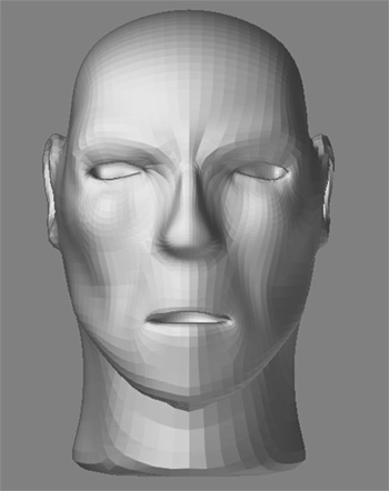

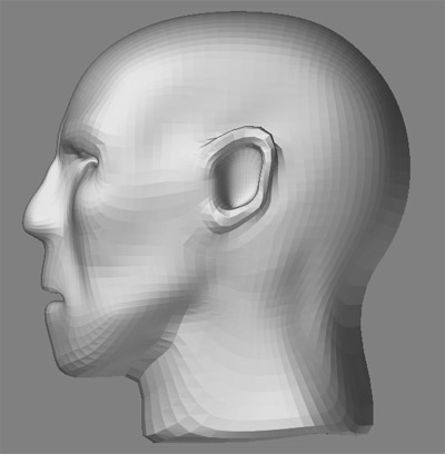

Meine ersteh gehversuche :) (Kopf WIP)
01.12.2004 23:12   (Vor 8017 Tagen) 4748 Aufrufe 6 Antworten
Hallo
bin neu hier und wollt mich mal vorstellen :)
also ich bin nicht lange bei Zbrush dabei, besser gesagt das ist nach ein paar kleinen versuchen mit Zsphere mein erstes modeling :D
Naja also ich sass heute so ungefähr 3 stunden dran ist aber wie man das aus dem titel entnehmen kann noch ein WIP.
Hoffentlich wird das was schönes :)
ich würd mich über paar vorschläge freuen.
ach ja und nebenbei noch ne frage :)
also sie wie ich verstanden habe kann man das bild mit ctrl+shift+r rendern. aber wenn ich das mache passiert bei mir gar nichts.
ich konnte bis jetzt nirgendwo finden wie man rendert, deswegen importiere ich meistens die sachen in C4D und render die dann da :-/
was mach ich denn falsch?
danke im voraus
mfg SIDEX
aah, wie ich sehe wieder einmal ein zbrush/cinema-anwender. :)
dieses programm-tandem passt auch wirklich gut.
hast du für deinen charakter eine vorlage benutzt, oder ist der "frei-schnautze" entstanden?
er hat ziemlich strenge und harte züge. der typ ist jedenfalls kein weichkeks. was soll er denn darstellen? einen krieger vielleicht? oder einen oberschuldirektor ? ;)
vielleicht könntest du ja in zbrush mehr details, wie zb. hautfalten, narben usw. hinzufügen. das würde deinem char mehr persönlichkeit geben. du könntest dann eine displacement-map erstellen und dann das lowpoly mit der displacement in cinema rendern.
sieht schon sehr smoot aus! hast du schon mal versucht die geometrie jetzt in C4d zu optimieren und dann wieder in zbrush weiterzumachen?
