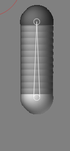

Ich bin ganz neu in ZBrush und versuche mir grade das ZSphere Modelling beizubringen. Ich wollte vorhin einen Baumstamm machen. Als ich nun die erste ZSphere hingesetzt habe und danach eine Zweite hingesetzt hatte, ist mir aufgefallen das diese ein bisschen schief im Raum rumstand.
Als Verdeutlichung hab ich mal ein Bild angehängt
Der blaue Kreis ist die Position an der ich die zweite ZSphere haben will, jedoch bekomm ich ungenaue ergebnisse wenn ich versuche diese mit dem Move-Tool Pixelgenau zu verschieben. Gibts da nicht irgendeine möglichkeit beim "ZSphere-Drawing" die Dinger direkt in X,Y oder Z Richtung anzuordnen?
In den 3D-Grafikprogrammen wie Maya/3DsMAX/C4D usw kann man das gut mit einer "Snap to Grid" funktion machen.
Hoffe ihr könnt mir helfen

Hallo pappaschlumpf,
das Problem kenne ich leider auch, keine Ahnung warum das so ist, aber ich habe dafür, zumindest für mich, ein Workaround.
Vielleicht kennt jemand einen besseren Weg?
Erzeuge ein Zsphere
-Taste T "Edit Object"
-Drawsize auf 1.
- füge ein "Mark Object Position +", jetzt snapt der Cursor in der Mitte des Zsphere.
füge ein weiteres Zsphere hinzu ( mit der Maus geht das besser als mit dem Stift)
Unter "Transform" findest du bei Modifiers, die Möglichkeit die Achsen zu deaktivieren, aktiviere nur die Achse die du brauchst (vermutlich die Z-Achse).
Damit kriege ich das Problem gelöst.
Eine weitere Möglichkeit wäre die Kontrolle über ein Magnet. (Hier auch wieder Workaround, da die eigentlich eine andere Funktionen haben, aber in diesen Modus sind die Verbindungen transparent und zeigen in etwa ob die Verbindungen Gerade sind.(Editmode "T" und zwischen den Zspheren ALT und RMB.
Es gibt sicherlich noch viele andere Möglichkeiten, vielleicht sogar eine einfachere Variante.

Hallo Papaschlumpf.
Das genaue Re-Zentrieren im preview Fenster ist nicht wirklich zu gebrauchen aber zum Glück gibts da ja das 'undo'.
Ich hab auch das mit den Z-Spheres wie von Souleat oben beschrieben ausprobiert und es hat tadellos funktioniert.
Meine ZSphere steht ja sowas von senkrecht ;) Ich glaub ich weiss auch welchen Fehler Du möglicherweise gemacht hast. Probier wie unten Schritt fuer Schritt nochmal aus.
Hier nochmals die genaue Vorgangsweise:
0. Drücke Menue-Kombination: Preferences --> Init ZBrush
1. ZSphere - Tool auswählen.
2. ZSphere auf der Leinwand aufziehen und währendessen mit der Umschalt-Taste die Sphere genau waagrecht positionieren.
3. Drücke Taste 'T' für den Edit-Mode
4. Drücke Menue-Kombiantion: Transform --> X und Y und M
5. Fahr jetzt mit der Maus über die Kugel: jetzt siehst Du 4 kleine rote Kreise, in jedem Kugelquadranten einen. Fahr mit der Maus bis zur Mittellinie (Schwarz/Rot-Übergang) der Kugel bis nur mehr 2 gelbe Kreise rechts und links des Kugenzentrums zu sehen sind. Fahr mit der Maus weiter in Richtung Zentrum der ZSphere bis sich auch die beiden verbliebenen Ringe überdecken und nur mehr ein einziger gelber Ring zu sehen ist. ---> Zieh jetzt die 2. Sphere auf.
6. Drehe das Modell nach oben und halte dabei wieder die Shift-Taste gedrückt sodass das Modell in die Aufriss-Ansicht einrastet.
7. Drücke Menue-Kombination: Transform --> Modifiers --> XYZ-Taste (deaktiviert alle Richtungen) ---> und aktiviere in der gleichen Buttonleiste nur Z
8. Drücke auf Move-Button (oder 'W'-Taste), klicke auf die 2. ZSphere ziehe sie in irgend eine Richtung. Da die Richtungen X,Y blockiert sind verbleibt Z als einzig mögliche Bewegungsrichtung.
Voilà tout! Das Ergebnis ist 100%ig senkrecht und genau!
