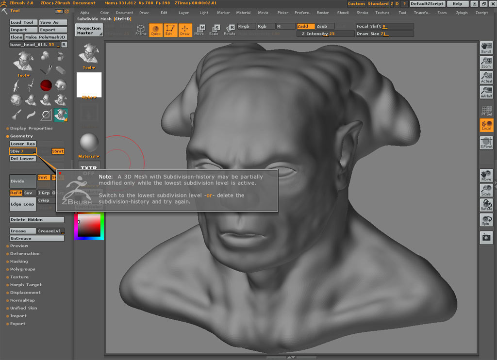

Fehlermeldung bei Divide
19.04.2005 21:06   (Vor 7870 Tagen) 6162 Aufrufe 3 Antworten
hallo leute,
bin grad dabei das dvd tutorial von alex alvarez durchzumachen, so nebenbei, die geeeeeeiiiiilste dvd die ich je gesehen hab, ein echtes "have must" ...
ok, zurück zu meinem problem
habe alles gleich gemacht wie auf der dvd, nur nur als es dann dazu kam dass ich das modell noch einmal unterteilen sollte, bin zur zeit im subdivision level 7, wenn ich dann auf divide drücke kommt folgende fehlermeldung ??? auf der dvd passiert das nicht.
ich will aber auch nicht die subdivision lebels löschen da ich ja immer zwischen denen wechseln will und dann ein displacement map exportieren will.
könnt ihr mir helfen.

"partially modified" klingt so als hättest du noch irgendwo eine maske auf deinem objekt, oder teile deines objektes ausgeblendet

suupa, das wars, hab alle masken gelöscht und jetzt gehts wieder, i hab schon gedacht ich kann nochmal von vorne anfangen, hast mir den tag gerettet :)
vielen dank für den tip, werd dann mal ein paar bilder reinstellen ...
