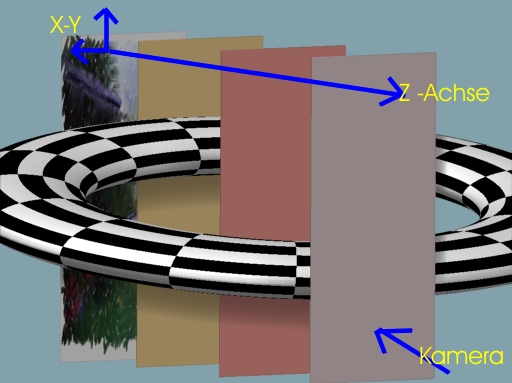

habt ihr schon mal ein Dioramma gebastelt? oder in diese schönen Aufklapptbücher von vorne gelinst?
genau so funktioniert zbrush!
stellt euch mehrere kartonwände hintereinander vor
jede dieser ebenen könnt ihr bemalen wenn es sein muss auch mit dicker paste oder ihr klebt ne figur darauf!
ihr könnt auch teile ausschneiden sodass ihr die hinteren dinge seht.
und dann stellt ihr eure schreibtischlampe seitlich oder sonstwo hin und beleuchtet das ganze..Schatten wauho!

jetzt: 1 karton(in zbrush layer genannt) als hintergrund, -malen oder ein photo ect.
2karton(layer) objekt drauf -positionieren ect.
wichtig wenn ihr erst jetzt das modell zum modellieren und umformen anfängt wird alles sehr langsam...
deshalb vorher alles modellieren und am ende alles zusammenfügen..
weitere layer mit weiteren objekten ect. (vorteil ihr könnt einen layer mit seinen objekten darauf löschen und neu
arrangieren -erspart auch viel zeit wenn mal was in die hose geht)
wenn das ganze kunstwerk fertig ist kommt die lichteinstellungen und dann rendern -fertig!

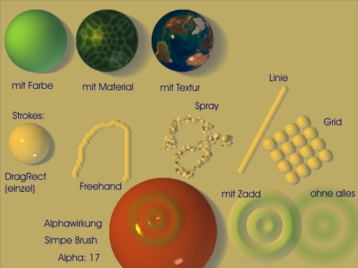

fast allen Pinseln ist gemeinsam und das unterscheidet zbrush von reinen Malprogrammen : sie können auch "dick" malen d.h der Pinselstrich besitzt Tiefe! ( die berühmte Z-achse)
Den pinselstrich setzt sich zusammen (Grundlage!)
a.aus der Farbe und oder dem Material, ev. einer Textur
b. einem Alpha (Gestaltung der Pinselspitze)
c. einem Stroke( z.B malt man einen Strich oder gleich mehrere,eine Linie,Freihand, Richtung des Auftrags im Verhältnis zum darunterliegenden Bild (-objekt)..)
d. und schliesslich Draw - hier kann man die Grösse der Pinselspitze einstellen, im Menü dazu auch noch die Tiefe(höhe)

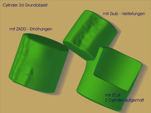

mit ZADD fügt ihr mit der Pinselspitze Höheninformation hinzu.
mit ZSUB macht ihr das gegenteil -d.h ihr könnt in einer Oberfläche oder einem Objekt Vertiefungen malen.
ZCUT bewirkt soetwas wie Booleansubstraktion wenn auch nur auf der Leinwand!
habt ihr keine dieser Buttons ausgewählt malt ihr einfach in 2D wie in einem Malprogramm.
die Intensität stellt ihr mittels Z INTENSITY ein (die Stärke des Effektes)

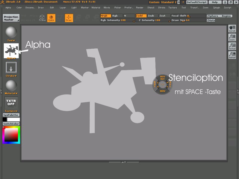

1. als Formgeber zahlreicher Pinselspitzen
2. als Maskierungsmöglichkeit in Verbindung mit Menü TOOL:Masking:ALP
3. Als Stencilmacher - Stencil ist eine Schablone die Bereiche von der Bearbeitung ausschliesst
ihr könnt sie mit Menü Alpha: MakeStencil (macht euer gerade aktives Alpha zum Stencil)
- und dann Menü STENCIL: StencilOn einschalten auf eurer Canvas sehen.
ihr könnt die schablone interaktiv verschieben,Rotieren,skalieren :
alles mit gedrückter SPACE Taste -es erscheint ein rundes Optionenmenü -darauf könnt ihr auswählen
versuchts mal..

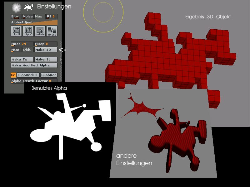

3. Alphas sind gut für Grundobjekte
mittels eines gewählten alphas und im AlphaMenü : Make3D und den Optionen darunter könnt ihr aus dem
SW -Bild eine Objekt mit 3 dimensionen machen.
mit MRes die Polyauflösung,DblS beidseitig oder flach auf einer Seite, MDep die Zachse (Tiefe), und ganz interessant
Msm(MeshSmooth) -wenn auf Null gesetzt macht Zbrush das sogenannte CubicalSkinning d.h das Objekt wird aus lauter
quadern aufgebaut - sieht aus wie lego..
Beispiel -ich nehm wiede mal mein alpha -
ihr seht es können die verschiedensten Objekte erzeugt werden!
