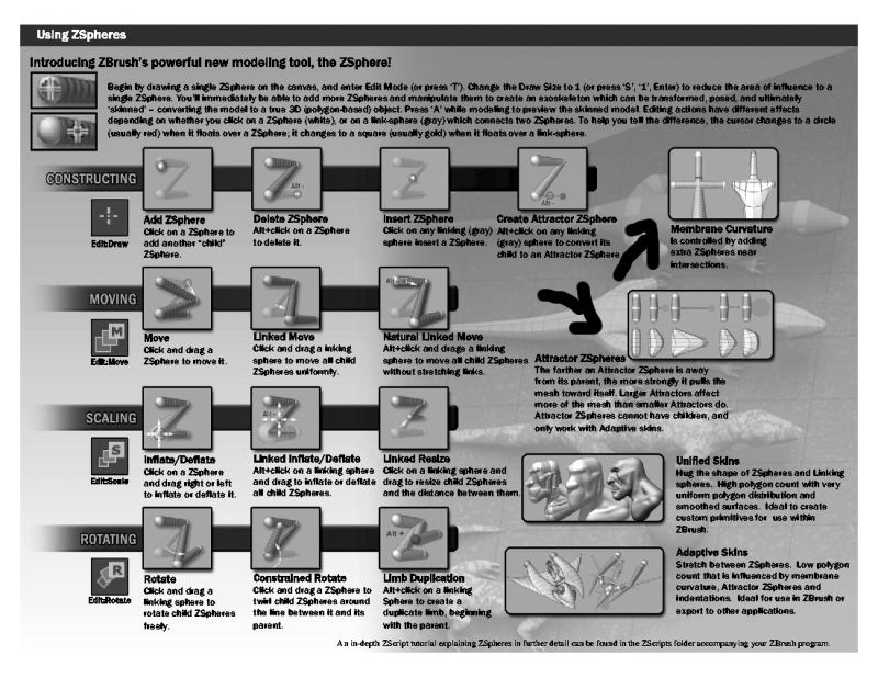

mfg christian

mh...ja die attraktoren hab ich schon probiert...bekomme aber keine geschlossenen Flächen hin , hab wahrscheinlich irgendwas übersehen.N Ring aus z-spheres kann man ja och nich wirklich machen....
Vielleicht hat ja einer von euch die Muße in das untere bild mit den Z-spheres einzuzeichnen wo man gut die Attractor-Spheres setzen könnte.
erstmal danke für die schnelle Hilfe :)

Ja das ist easy.
Probier mal die Attractor-Spheres aus.
--> ZSphere zwischen den Gliedmassen aufziehen, nach aussen verschieben und anschliessend (immmer noch in Draw modus) mit gedrueckter 'Alt'-Taste auf eine der Connecting Sphere klicken. Anschliessend eventuell noch die Attractor Sphere schieben und skalieren bis es passt.
Hier ein kleines Script:Membrane-Beispiel
Oder Du probierst das MembraneCurvature Tutorial von Ken Brilliant auf ZBC mal aus, das kommt ohne Attractor (oder auch Magnetspheres genannt) aus.
Happy ZModeling ;)
