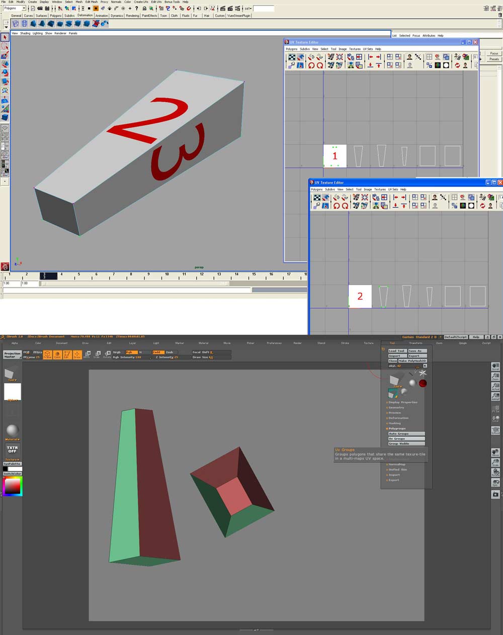

Hier meine Vorgehensweise: Ich hab das jetzt nur mal testhalber an dem Wuerfel versucht.
Ich hab in Maya einen Wuerfel gemacht und die UVs auf 6 units aufgeteilt. Jede Flaeche des Wuerfels hat dann eine Textur bekommen, die max 4096x 4096 pixel gross war.
Dann hab ich das Obj davon in Z brush importiert und will mir unter tool- polygroups- uv groups die einzelnen UV Gruppen anzeigen lassen. Leider sind das jetzt nicht wie erwartet 6 sondern scheinbar nur 2. (Sieht man auf dem jpg)
Wenn ich mir aber meine Texturen lade und auf das Mesh anwende scheint es schon zu passen. Leider kann ich aber immer nur eine Textur auf das Mesh laden und nicht wie gewuenscht alle 6.
Das grosse Ziel ist es alle 6 Texturen gleichzeitig auf den Wuerfel zu bekommen und dann weiter darauf arbeiten zu koennen. Das kann doch nicht so schwer sein?!
