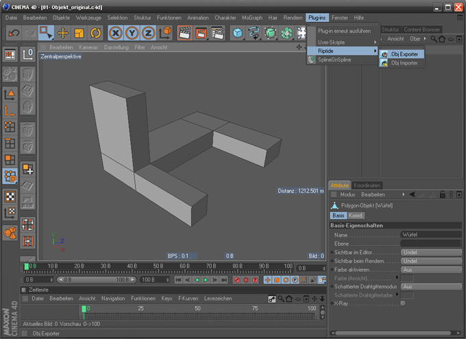

Wie bin ich vorgegangen:

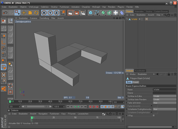

1.)

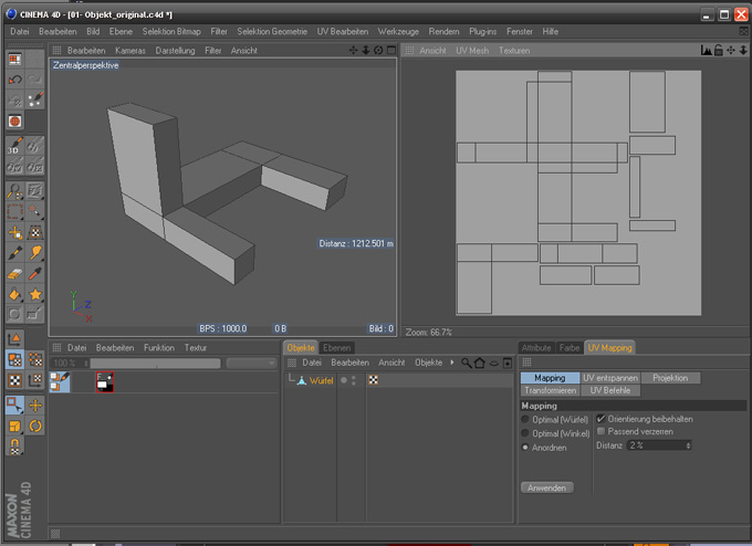

Als erstes habe ich in Cinema 4D 10.x ein Objekt erstellt. Extra unsymmetrisch, damit ich Spiegelungen und dergleichen erkennen kann.
2.)
In Bodypaint habe ich die UV-Koordinaten sauber gemappt. Damit nichts überlappt. Und zur Sicherheit den UV-Flächen auch noch einen Abstand von 2% gegeben.
3.)

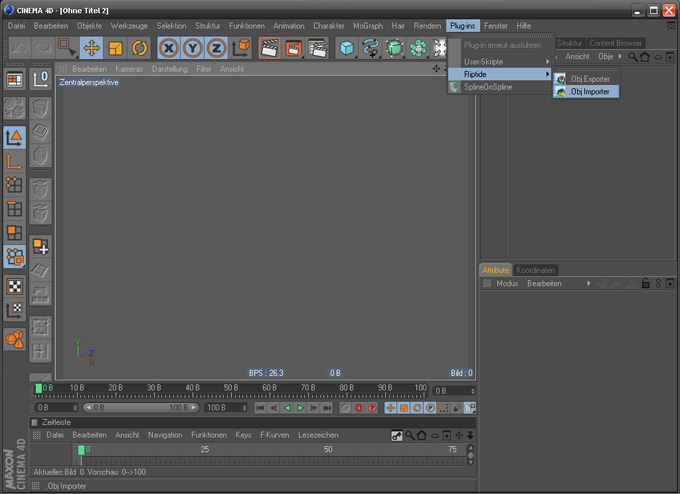

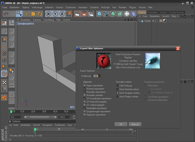

Das Lowpoly-Objekt habe ich aus Cinema 4D 10.x dann mit dem Plugin „Riptide“ exportiert.
4.)
Dieses Plugin wurde mir aus anderen Tutorials nahe gelegt. Eventuell gibt es hier schon einen Fehler in meiner Vorgehensweise. Habe aber wirklich schon alle möglichen Kombis ausprobiert.

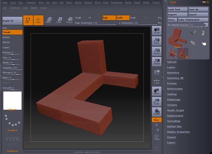

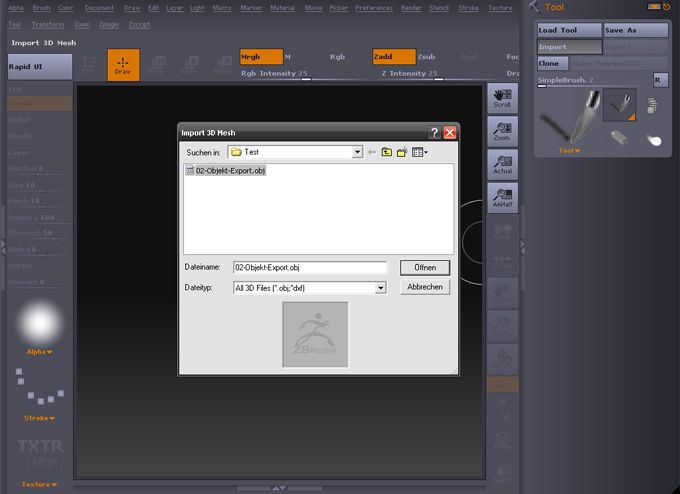

5.)

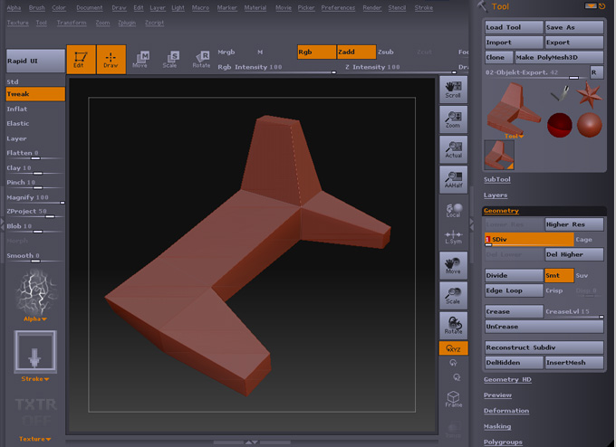

In Zbrush 3.x habe ich nun das Objekt über den Button Import geladen.
6.)
Dann habe ich das Objekt auf der Stage platziert und Editierbar gemacht.

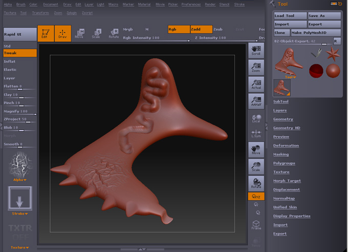

Wie man hier sehen kann, spiegelt Zbrush 3.x das Objekt.
7.)

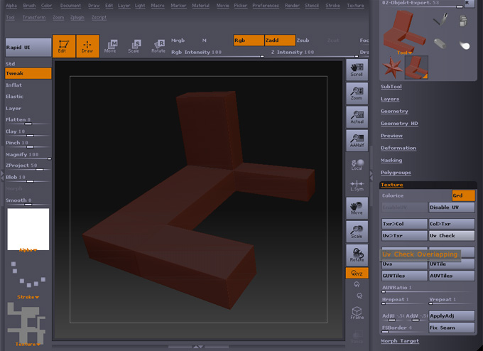

Mit dem Button „UVCheck“ habe ich die UV-Koordinaten geprüft. Um sicher zu gehen, dass keine Flächen überlappen. Wie man an der Textur sehen kann, ist diese auch gespiegelt.

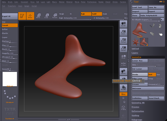

Dann habe ich die Geometrie weiter unterteilt. In diesem Fall bis SDiv 7.
9.)
Zum testen habe ich nun einige Verformungen an der Geometrie vorgenommen.
10.)
Dann bringe ich den SDiv von 7 wieder auf 1.

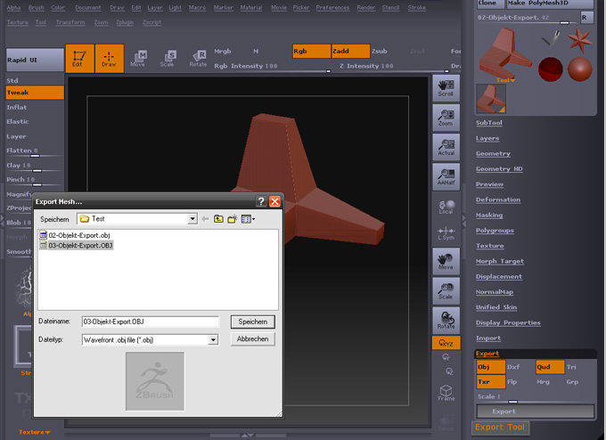

11.)
Diesen Zustand exportiere ich dann. Weil ich das neue Lowpoly Objekt weiter nutzen möchte. Und nicht das Original Mesh aus C4D 10.x (Was auch gehen würde. Was aber noch andere Zwischenschritte verlangt, auf welche ich hier jetzt nicht eingehen möchte.).

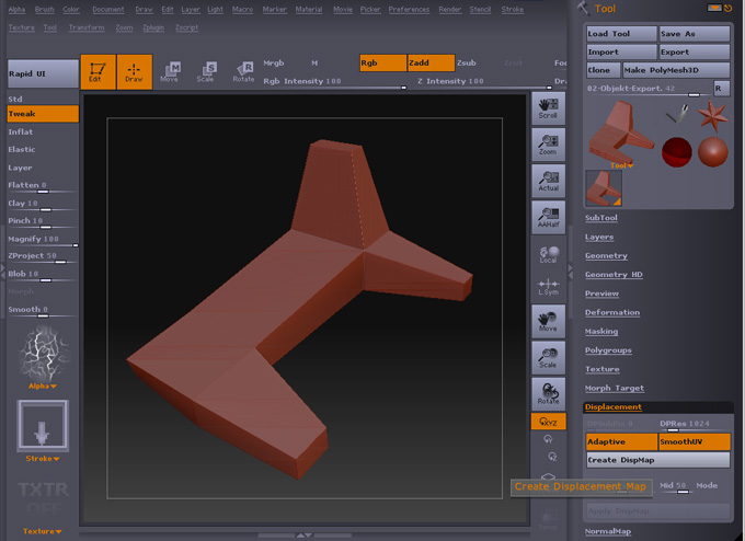

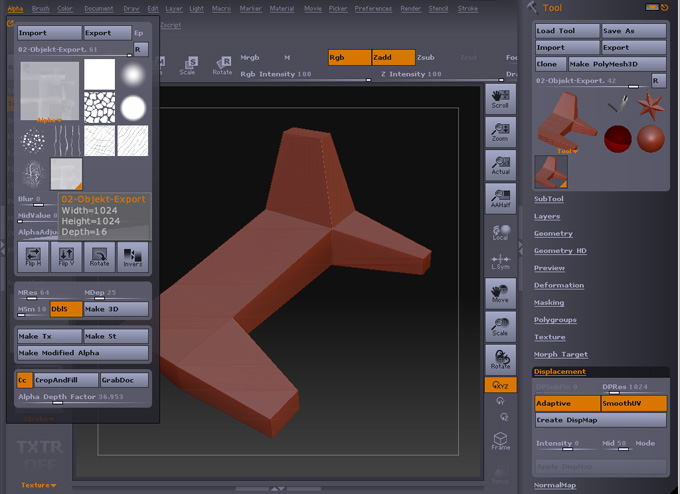

Nun generiere ich die DispMap, wobei ich Adaptiv und SmoothUV aktiviere.
13.)
Unter Alpha finde ich nun die DispMap.
14.)

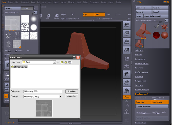

Diese exportiere ich nun (in diesem Fall als PSD-Datei).

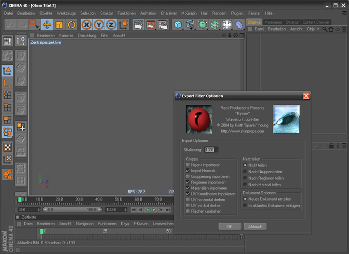

Zurück in Cinema 4D 10.x importiere ich über das PlugIn Riptide das Objekt.
16.)
Dazu benutze ich diese Einstellungen

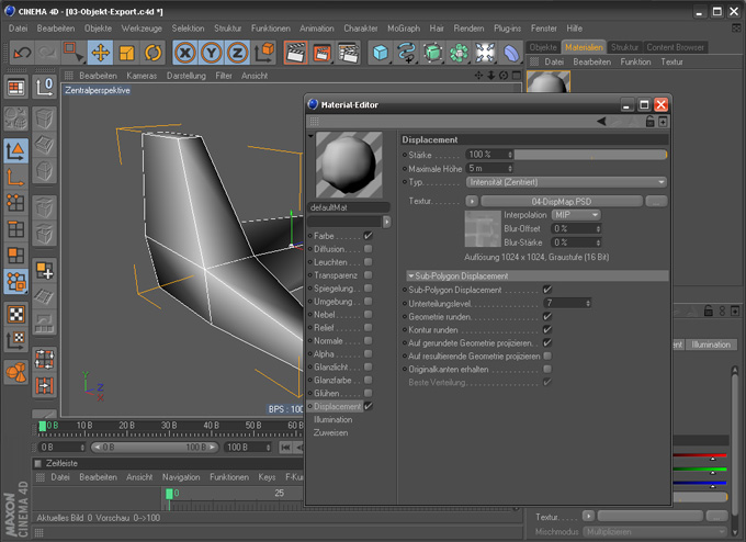

17.)

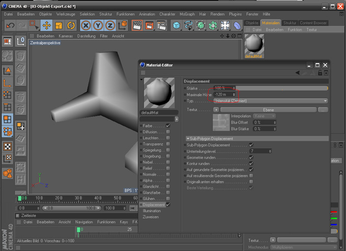

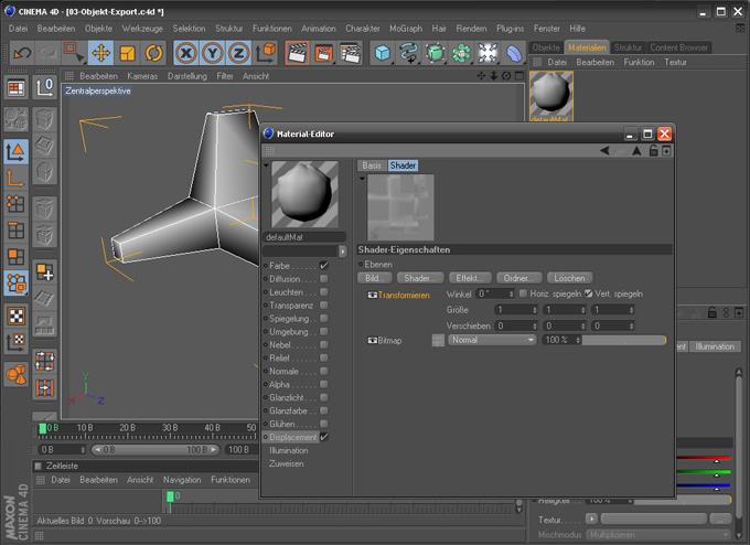

Im Material des Objektes lade ich nun unter Displacement die PSD-Datei. Wie man sehen kann wird die Geometrie hier auch wieder gespiegelt.
18.)

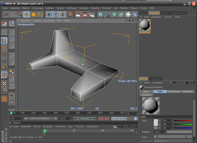

Damit ich die in Zbrush 3.x erstellten Details sehen kann, drehe ich das Objekt etwas besser zum Betrachter.
19.)

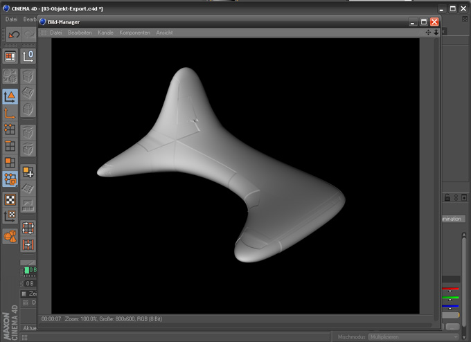

Jetzt Rendere ich. Was kommt raus? Nur Mist!

Also gehe ich hin und lege einen Ebenenshader an. In welcher ich zu der DipMap noch eine Transformieren-Ebene anlege. Damit ich damit die DispMap vertikal spiegeln kann. (Das hab ich in einem Tutorial gelesen).
21.)
Wieder gerendert. Immer noch Mist! Ich sehe sogar noch die Kanten des Grundobjektes.

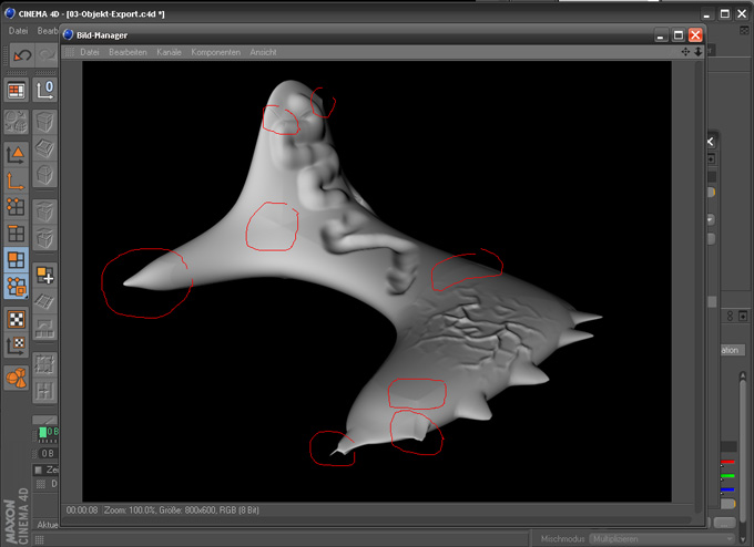

Da bei diesem Rendering wenigstens leicht die Details zu sehen sind, gehe ich hin und erhöhe die Stärke. Zuerst in den Plus-Bereich. War aber negativ. Also in den Minus-Bereich. Hier -120! Damit ich annähernd an die Detailtiefe komme, welche ich in Zbrush 3.x hatte.
23.)
Wieder gerendert. Wieder Mist. Das Rendering weist sehr viele Fehler auf. Zwar kommt es dem in ZBrush 3.x erstellten Details schon sehr nahe, ist aber so nicht zu gebrauchen.

auch schon probiert was passiert wenn man in cinema im displacement kanal "Auf resultierende Geometrie pojizieren" ausschaltet (alle anderen aktiv)
das funktioniert bei mir eigentlich ganz gut. Hab grad eben sogar mein erstes zSphere Gebilde mit DisplacementMap aus zBrush exportiert

OK, villeicht hilf Dir das weiter.
1. Geometry auf SDiv 1 stellen.
2. Erstelle eine Neue Textur: TEXTURE > New.
3. In Texture Panel von Tool Pallete, mache Enable UV.
4. AUVTiles.
5. Uv Check.
6. Fix Seam
Das wäre alles ;)
Zlatan

Das Ergebniss ist immer das gleiche. Komische Artefakte und Verzerrungen. Hier ein Shot des Endscreens:
am alten Beispiel dieses mal mit in ZBrush generierten AUVTiles:
Wie man hier an der DispMap sehen kann, sind diese Fehler in der DispMap drin:
Zbrush zerhaut mir die DispMap! Aber warum?
