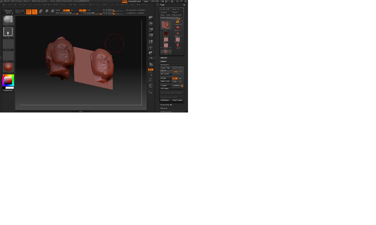

Ich muss also z.B. ein Gesicht auf eine Fläche bekommen also in etwa wie in dem Bild hier

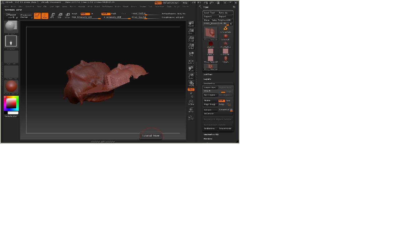

Nun sehe ich aber beim wenden der Plane3D keine Innenform des Gesichts. Außerdem wird beim Übertragen der Rand irgendwie zerhackt wie in diesem Bild besser sichtbar.
Dass der Rand nicht so abgestuft ist kannst Du leicht beheben indem Du die Auflösung der Plane vor dem 'Abdruck' erhoehst.

EDIT: Ach wahrscheilich meinst Du, du siehst die Rückseite der Polygone nicht. Das ist in Zbrush defaultmäßig so eingestellt und leicht zu beheben. Gehe im Tool menue unter: Display properties --> double Dann werden auch die Rückseiten Deiner Polygone computergrafisch dargestellt.
Und Ja Du kannst ZBrush ohne weiteres fuer Deinen workflow verwenden. Ziemlich gut sogar. Musst halt nur gucken dass Du zum Schluss aus dem .obj ein STL-file gebacken bekommst. Falls Du es nicht in dieses Format geregelt bekommst kann Ich Dir gerne damit auch aushelfen. Ich hab hier eine Lizenz von Polytrans herumliegen ;)
