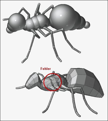

@stoNe: Was ist hier falsch?...
der Ires-Slider steht hier auf 4.... 2 beine und 2 weitere ZSpheren dachte ich....
ist es überhaupt möglich so ein modell als low-poly anzufangen?

@BigMike: der ires-slider müsste in deinem fall auf 3 stehen, bei einem wert von 4 wird die ausgangssphäre, bei 4 angrenzenden sphären nur grob unterteilt
das heißt: wenn die anzahl der angrenzenden sphären den ires-wert übersteigen dann wird die ausgangssphäre feiner unterteilt

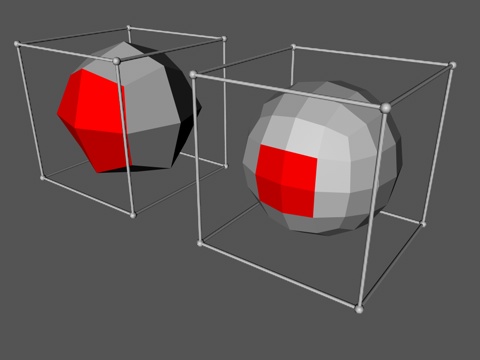

das folgende bild demonstriert die verschiedenen uterteilungen bei density 2 und die roten flächen zeigen wo eine angrenzende kugel anschließen würde
eine ZSphere ist eigendlich ein würfel der unterteilt wird und dann zu einer kugel geformt wird. deshalb die rahmen
angrenzungen erfolgen immer an einer seitenfläche des "ausgangswürfels" daher kann es manchmal zu überschneidungen kommen

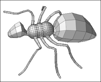

Bei einem wert von 3 bekomme ich dieses modell... die mittleren ZSpheren sind sehr rund und die verbindungen untereinander scheinen nicht ok zu sein...liegen die 3 ZSphren in der mitte zu eng zusammen?
solange ich noch an dem problem arbeite, mache ich schnell eine andere... :)
1. nein, der ires-wert gilt für das gesamte objekt
2. ja, sie sind zu weit zusammen. stell dir vor, du hast 2 inneinanderliegende würfel und du verbindest die flächen die sich innerhalb der würfel befinden. dann bekommst du halt solche überschneidungen

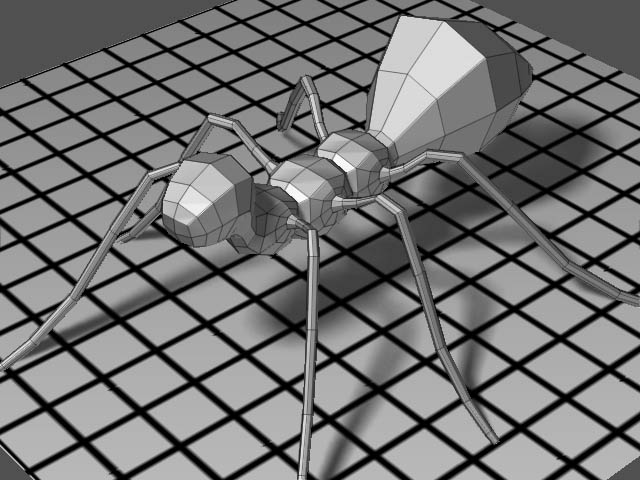

hier habe ich zwischen den einzelnen gliedern noch eine sehr kleine sphäre zwischengequetscht user_img-yd7SlGKaeA_ameise.JPG
cool... das würde mir als ergebniss reichen.. ich mache das modell nochmal und mache, so wie du, immer noch eine ZSphere dazwischen.... danke!!!
