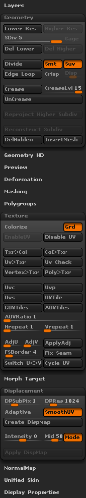

Leider komme ich mit Ausproboeren nicht wirklich weiter. :(
Vielleicht hat ja doch noch jemand einen Tipp, woran es liegen könnte. Zum Verständnis habe ich mal einen Auszug aus meiner Tools-Palette abfotografiert... Ich hoffe, das hilft... :)

Sieht wahrscheinlich nur so aus als wärs rein grau.
Mit AUV ist das ganze ausserdem noch ziemlich wirr angeordnet.

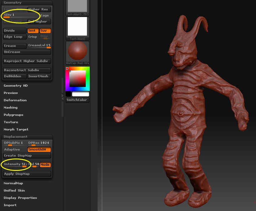

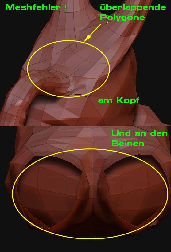

Hallo Leon
Erstmal ist Dein Polymesh nicht ganz in Ordnung...
Die DM Erstellung funkt aber:
Anbei das ZTL. Mach die Settings wie unten gezeigt. user_img-rx9IPZB6wn_AppliedDM.jpg
UV's waren irgendwie nicht richtig eingestellt. Ich habs auf AUV gestellt und die DM in ZB erstellen lassen.
ZB hat irgendwie Probleme die UV's mit dem OBJ richtig mitzuexportieren.
Beim Versuch des Reimport des obj hats mit der DM nicht funktioniert. Besser ist Du machst das UV-Layout vorher in einer externen App und importierst das obj übers lvl1-Mesh zurück in ZB und machst dann die DM.
