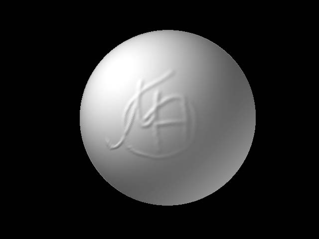

ich habe mal meine initialen auf eine kugel geschrieben, ich hoffe es kommt deinen vorstellungen in etwa nahe

ich hoffe ich verwirre jetzt nicht.. :)

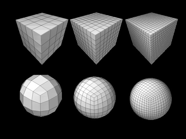

ich habe mal mit C4D einen würfel gemacht, den in ZBrush unterteilt und zu einer kugel geformt (der aus zbrush ist ein 4-eckiger zylinder und somit nicht dafür zu gebrauchen). so habe ich gröstenteils quadrate
hier ein pic zur veranschaulichung

... nach einigen Versuchen:
eine mögliche Lösung (ohne die poly's zu stark in die Höhe zu treiben):
wenn unsere beliebte Christbaumkugel erstmals auf dem Monitor ist, dann hat sie eine Auflösung von 128x64 (Hdiv/Vdiv unter modifiers>>initialize). Ich habe nun die Werte angeglichen, beginnend mit 64x64/128x128/256x256, etc. Dann - und hier glaube ich liegt ein weiterer Grund für die "unterbrochenen Striche" - habe ich mit einem relativ großen Pinsel (Durchmesser irgendwo bei 30) und einem niedrigen Zadd-Wert (um die 3) und wenig Druck (Wacom) die Linien aufgemalt.
Als Endergebnis waren die höher aufgelösten Striche zwar schöner, aber auch bei 64x64 waren die Unregelmäßigkeiten vernachlässigbar.
(Natürlich sind alle Werte denkbar, auch so krumme Dinger wie 100x100, oder sonstwas in der Richtung)
Ist ja eigentlich ziemlich logisch: bei unterschiedlichen Werten für Hdiv und Vdiv erhält man im mesh Rechtecke, und die verformen sich halt nicht so schön wie die Quadrate aus gleichen Werten!?

mein Fehler: Hdiv x -- Vdiv 1/2x!! Dann gibts die Quadrate im Mesh!
Das zu meiner ganz persönlichen Art der Logik :D ;) !
