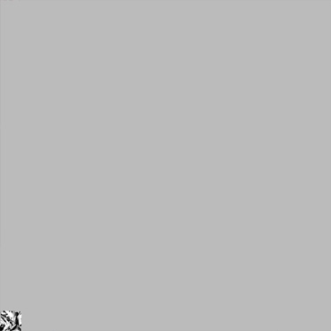

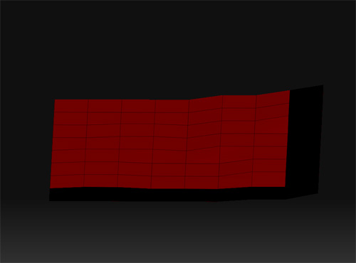

Ich hab eine einfache Plane erstellt (10x10 Quadrate) und nur leicht in der Höhe verändert. In Zbrush importiert und das ganze etwas smoother gemacht und exportier mit dem Plugin "Multi Displacement 3", Code DE-LBEK-EAEAEA-R32 (das gleiche Verhalten zeigt sich aber auch im Displacement-Tab in der Tool-Palette). Dabei wird nur die linke untere Ecke der Map beschrieben, der Rest bleibt grau. Unabhängig welche Einstellung ich vornehme, das Verhältnis/Ergebnis bleibt dasselbe.
(Kontrast erhöht zur besseren Ansicht)

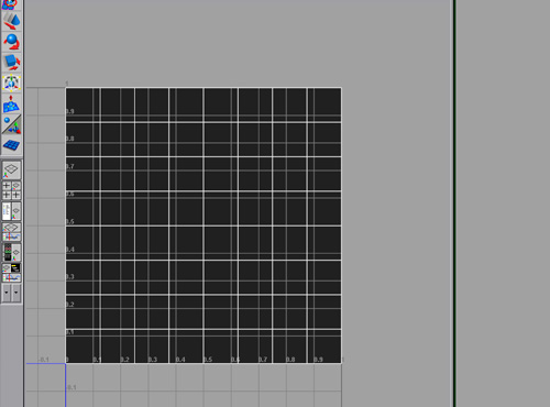

Ich hab die UVs dann nochmal ausgelegt (ist eigentlich nur ein Quadrat) und wie vorher auch befinde ich mich genau im UV-Space 0-1/0-1. Ergebnis > dasselbe.
Dann hab ich mal von Zbrush die UVs Prüfen lassen und der ist der Meinung das ich überlappende uvs habe.
HÄ??

Dein Bild von C4D zeigt wohl die Überlappung?

Das uv-Layout-Screen aus Maya schaut nur so aus weil noch das Grid dahinter noch angeschaltet ist.

Hmm, komisch aber ich habs hinbekommen.
Wegen den UVs hab ich die nochmal in einem anderen Programm ausgelegt und dann gings.
Wegen der Displacement-Map, keine Ahnung, ich hab jetzt so oft divided bis es nicht mehr ging und dann hatte ich auch die Map bekommen.
