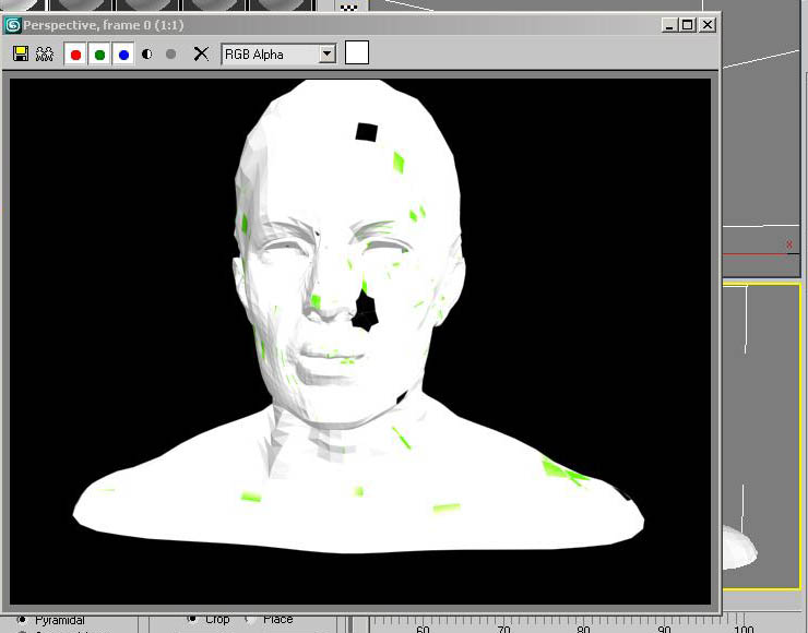

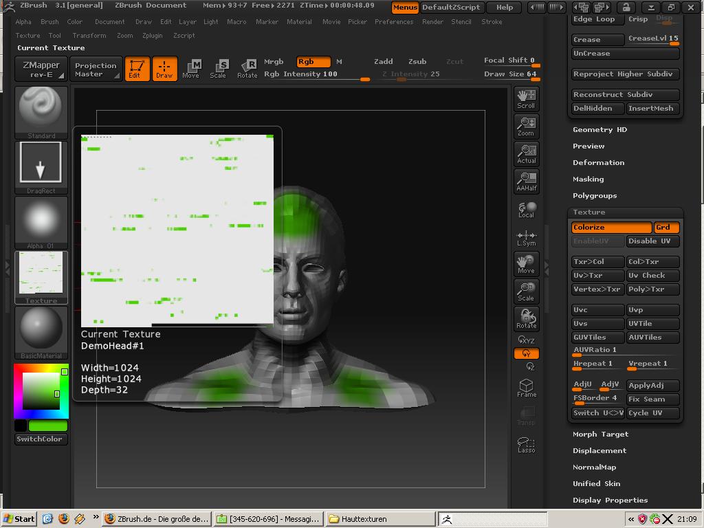

ich hab gerade mal ein Versuch gestartet mit dem DemoHead in Zbrush. Hab den geladen, auf Sdivide1 eingestellt und dann:
-Enable UV
-AUV TILES
-Colorize
-Die Augen aus dem Subtool menü gelöscht
-1 grünen Punkt auf die Stirn gemalt und 2 auf die Schulter
-Col>Tex
Dann sah das ganze so aus:
-Textur exportiert als pds
-Tool als .obj exportiert
-obj in 3ds max geladen (Einstellungen: Multiple,RotateModel+TextureCoord.+Normals+Unify+Obj SmoothGrp. aktiviert) und im Materialbrowser die pds als diffusemap geladen
das sieht dann so aus:
Deswegen werd ich aus Zbrush nicht schlau^^ ich kann mir nicht vorstellen das Zbrush automatisch eine UVMap über das Gesicht legt weil ich weiß das es ziemlich kompliziert ist selber eine zu machen. Wo liegt der Fehler? ich verzweifel langsam an diesem Krahm
Nur mal so nebenbei bei diesem Tutorial:
http://www.pixologic.com/docs/index.php/Tutorial:_Pinup#Texturing
werden auch nicht Manuell die UV´s bearbeitet und da funktionierts auch ^^
[Editiert am 06.12.2008 von Asgard]

So, mir müssen glaube ich mal was grundlegendes klären.
Models erstellt ausserhalb Zbrush mit UV´s NICHT erstellt (zugewiesen) in Zbrush.
Es gibt Models, die ausserhalb von Zbrush erzeugt wurden, und auch AUSSERHALB von Zbrush die UV´s zugewiesen bekommen haben. Diese danach in Zbrush importierte Models bekommen in den Preferences ImportExport von Zbrush keinerlei Anderungen, und anschließend auch ein Morph Target, sowie ein UV Check. Um die in ausserhalb von Zbrush erstellten UV´s nicht zu zerstören. Die Texturen sehen dann so aus, wie du es aus anderen Programmen gewöhnt bist. DIESE MODELS MÜSSEN NICHT WIEDER AUS ZBRUSH EXPORTIERT WERDEN: Textur wird auf dem HÖCHSTEN LEVEL erstellt. Vor dem EXPORT DER TEXTUR EIN VERTICAL FLIP (FLIP V) anwenden.
Models komplett in Zbrush erstellt, und Models OHNE UV´s, erstellt in einem anderen Programm. UV´s zugewiesen in Zbrush.
Das erstellt Model, ohne UV´s in Zbrush importieren, dividen, sculpten, painten usw. auf dem höchsten Level. UV´s in Zbrush zuweisen AUV, GUV. Textur erstellen auf dem Höchsten Level. Da Zbrush etwas anderst mit Texturen umgeht als andere Programme ist VOR DEM EXPORT DER TEXTUR EIN VERTICAL FLIP (FLIP V) ANZUWENDEN. Oder man macht das danach in Photoshop oder etwas anderem. DIESE SO ERSTELLTEN MODELS MÜSSEN WIEDER AUS ZBRUSH AUF DEM LOWEST LEVEL EXPORTIERT WERDEN. IMPORT GESPEICHERTES, MODIFIZIERTES ZBRUSH MODEL IN MAYA, XSI, MAX.
UV´s, Texturen, Normalmaps, Displacementmaps, Gavitymaps, Specularmaps ist eine Sache für sich, wenn man es irgendwann verstanden hat, ist es allerdings ein Kinderspiel.

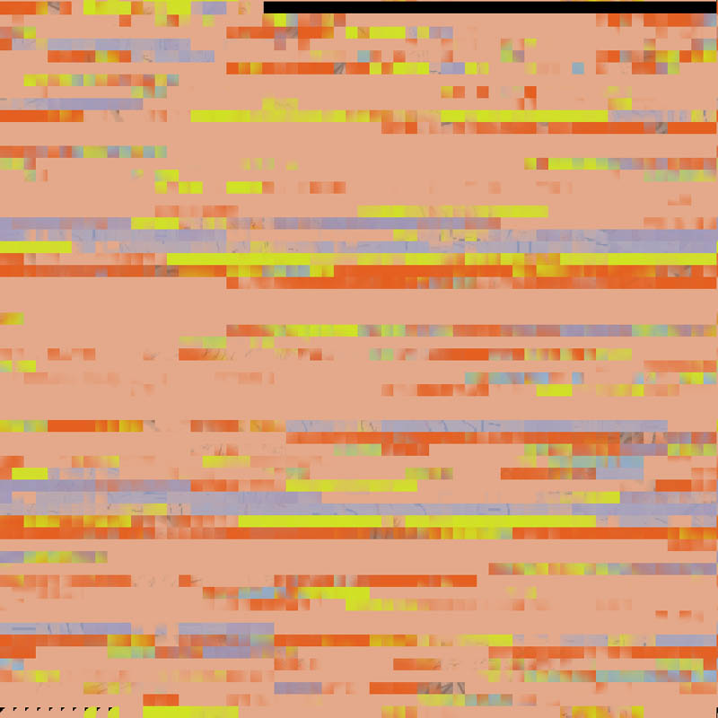

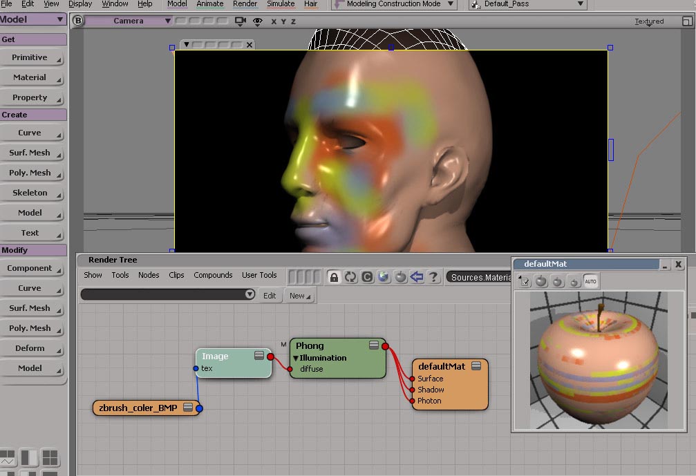

Hier mal was schnelles.
Und hier die Exportierte AUV Textur aus Zbrush mit Flip V. AUV wurde auf dem niedrigsten Sub Level in Zbrush zugewiesen. Painting der Textur auf Level 5. Erstellen der Textur auf Level 5. Export Demo Head auf Lowest Level.
Der Unterschied zwischen AUV und GUV besteht eigentlich nur darin, dass bei GUV Gruppen angelegt werden, und das Ganze etwas geordneter aussieht. Das Ergebnis bleibt das gleiche.
Wobei der Demo Head einen bekannten Bug enthält. Der Kopf wird zuerst Blau. Ist also nicht besonders geeignet, um irgendwelche Sachen mit Texturen zu zeigen.
