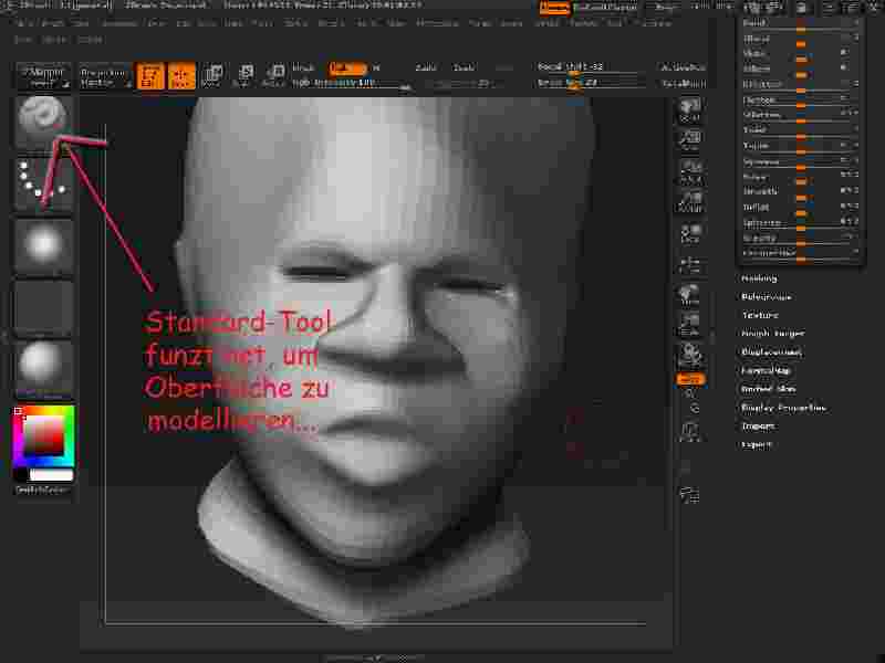

Ich habe einen Kopf bearbeitet, bin jetzt im SubdivisionLevel 2 (von 6) und komischerweise funktionieren alle Tools, außer dem Standard-Tool... hab mal n Shot angehängt, damit ihr wisst, was ich meine.
Wär schön, wenn mir jemand helfen könnte, woran es liegt...

Du hast ja auch kein zadd oder zsub an,so wie ich das sehe...
Bin zwar auch noch nicht vollkommen vertraut mit Zbrush,aber ohne eins von beiden kannst Du auch nicht modelieren...
Dann hast Du ein Material drauf und nur den RGB-Kanal ist ausgewählt...
Stell den mal auf Mrgb und den Brush auf add oder sub und teste es dann...

:D Dankeschön!
Das war's!
