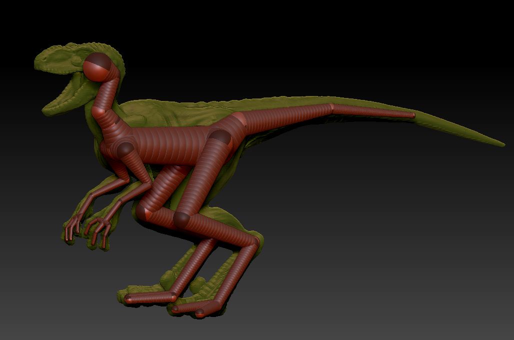

So.
1. Mesh auf niedrigeste Auflösung gestellt.
2. Zsphere gewählt
3. Rigging ->Select Mesh
4. Mit Zspheres das Mesh mit einem *Skelett* gefüllt
5. Wenn passt -->Rigging -->Bind Mesh
6. Mit [Rotate] an den Angelpunkten/Gelenken in Position bringen.
7a. Adaptive skin --->Make Adaptive Skin
7b. Das geriggte Mesh exportieren (extra Name)
8a. Zum Mesh switchen, alle Subtools ausblenden und auf die selbe niedrige Auflösung bringen.
8b. Das geriggte Mesh importieren (Subtools-->Import)
Ja öhm und dann müsste das Modell in die Pose das geriggten Meshs switchen und man kann die Details wieder hochschrauben. user_img-nTvVAdLiRd_Rigging.JPG

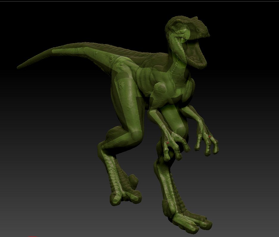

Soo...mein Fazit. :P
Also das klappt ja alles , dumm nur das beim finalen Akt, nämlich dem meshimport sich Zbrush aufhängt.
In der Phase wo er die High Details wieder herstellt.
Erst hab ich einfach mein Mesh genommen das ja arg viele Polys hat.
Dann hab ich ein Version mit 3Mio Polys ausprobiert.
Dieses hatte in der niedrigsten Auflösung 56 000 Active Points (Hab keine niedrigeres gelösch).
Damit hab ich dann das rigging gemacht.
Ach ja und die Subtools hab ich am ende sogar auch alle gelösch, so dass nur noch das Mesh übrig war.
Naja in dem Tutorial hängt sich dem sein Rechner auch 2 mal auf...beim dritten mal zeigt er einfach das geriggte mesh ^^ als beweis das es geht.
Dem seins hatte 10Mio Polys, er hat allerdings ein sauniedriges Subdivisionlevel von nur 7 000 Active Points.
Naja wie gesagt, 2 mal aufgehängt...trotzdem.
Also ich Hab zwar auf meinem Mesh schon feinmodelliert und Alphas aufgebracht aber andererseits hab ich 12GB Ram und nen Quad...also so what :P ...?!
Naja entweder lass ich das mit dem Rigging und bemal ihn jetzt einfach- soll ja auch mal fertig werden damit ich zum nächsten komme...
oder ich versuch mal die altmodische Methode mit dem Maskieren.
Vielleicht habt ihr mehr Glück :)

Achso, das Adaptive skin Mesh ist ja schön in Pose.
Das kann man dann höher auflösen und dann bearbeiten.
Ich hab allerdings schon die komplette Haut und Details gestaltet und die Subtools gesetzt.
Macht also nur Sin wenn man das direkt nach dem erstellen des Polymesh macht.
Dann kann aber nichtmehr symmetrisch arbeiten...also auch irgenwie fürs Klo.. :(

Naja das Posing per maske sieht echt *bescheiden* aus.
Da verzieht immer etwas. Das geht nur bei minimalen Bewegungen.
Wenn ich da das bein strecke, siehts nix aus.
Und ich maskiere schon sauber.
Das Rigging hat echt gute ergebnisse geliefert, wenn man das skelett genau baut.
Nur hat sich eben immer aufgehängt
Egal, ich versuch ihn jetzt wenigstens noch ordentlich zu bemalen.

Das Problem ist...darum ist wahrscheinlich auch das rigging fehlgeschlagen...
...das mein Mesh auf dem niedrigsten level 53 000 Polys hat.
Ich habe nichts gelöscht, das ist einfach das niedrigste level.
Wenn man das Posing mit Maske mit einem Modell mit 2500-4000 points macht, gehts echt gut. das stimmt.
aber bei mir ist das immer noch zu detailliert, wenn ich zb. das Bein strecke dann zieht es an den gelenken hässlich raus.
