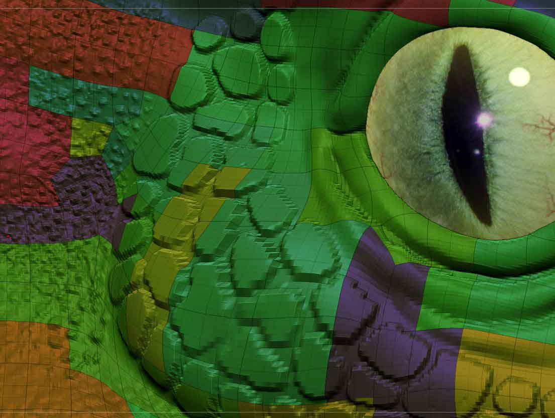

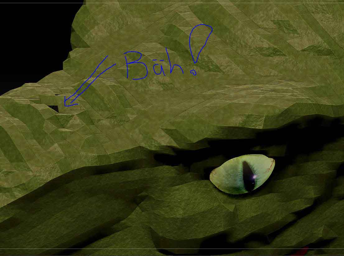

Ausser oben am Kopf ist eigentlich alles in Ordung, da nicht grosßartig was verzogen wurde.
Aber am Kopf gab es halt mehr kleinere Details ...die Schuppen und Hautfalten.
Das sieht man zwar nur wenn man ganz nah hinzoomt, aber blöd ist es trotzdem.
Wie bekomm ich das am besten weg?
Verschwindet das auch mit der Retopology?
Ich habe den Bereich maskiert, den rest ausgeblendet und in niedrigerer Auflösung nochmal geteilt...hat aber nicht wirklich was gebracht.

Poste doch nochmal einen Screenshot wenn das Model auf einem niedrigeren Level ist (da kann man die Tris besser sehen)
Ich würde sagen es kommt drauf an wie gut Du retopo kannst. Wenn Du es richtig machst und dann auch den Polyflow beachtest, dann hast Du das Poblem nicht mehr.

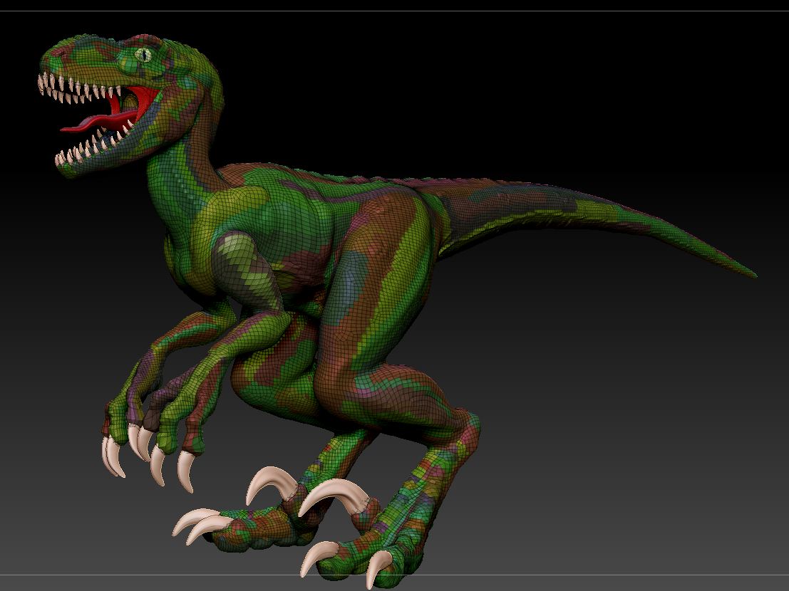

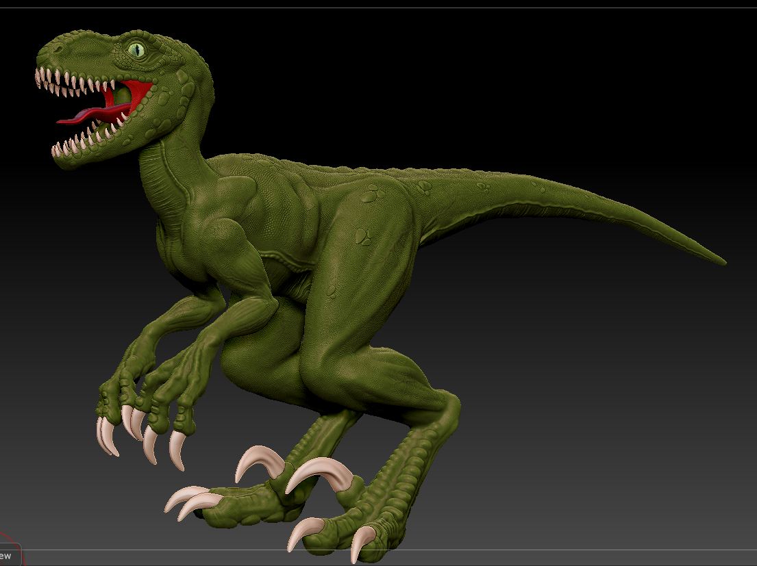

Mir gings ehr drum die form ordentlich hin zu bekommen , das ding dann in pose zu bringen und vor allem mal schick zu bemalen.
Aber rigging hat nicht funktioniert(siehe Post:Rigging).
Ok so sieht er jetzt aus.
High,PolyFrame, Lowres
user_img-Qdh3bAfD5R_Raptor-highres.JPG user_img-G2oaXiL22V_Polyframe.JPG user_img-co8V6RnWel_baeh.JPG

Ohja ich seh sie schon..die kleinen Tris :D und am Auge halt zu wenig Polys und generell laufen sie nicht in die richtige Richtung. Aber wenn es nur schön aussehen soll.. und zum üben und just for fun und für ein Turntable.. dann brauchst Du auch keine Polys sparen. Ich würde wirklich in diesem Fall mit HD Geometry arbeiten. Turntables mit HD Geometry funktionieren mittlerweile auch.
Für Dein zweites Modell ist das echt klasse.. und ich glaube die wenigsten können das von Anfang an mit dem Topo Kram.
Ich bin immer noch am üben und weit davon entfernt ne gute Topo zu bauen. Aber es langt um meine Meshs zu optimieren und das Modeln einfacher zu machen+Polys zu sparen.

PS: Auf bild 2 sieht man ja das die Polygroups auch durcheindander sind. Da wurd noch nix gemacht.
Aber wie sollte man das aufteilen und wozu^^?
