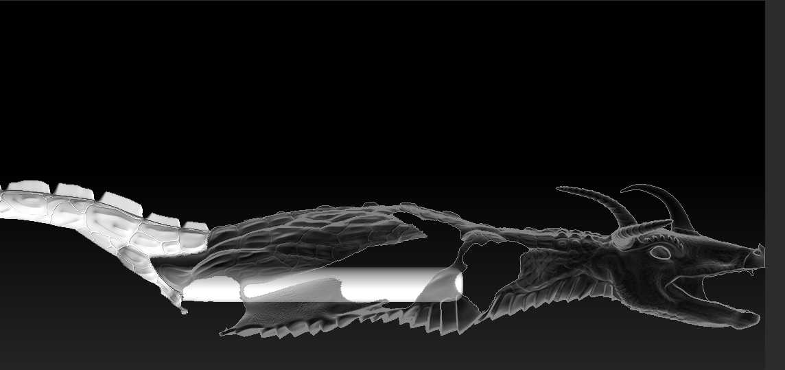

Ich brauche für den drachen ja noch die Aufnahme für den Axtstiel und die Speerspitze.
Da der gedruckt wird, kann ich ja nicht einfach das Subtool dareinschieben.
Wie also könnte ich so einen Tunnel da einbauen?
Die Tips von Aurick werd ich morgen mal angehen. Vll hat ja jmd von Euch schon Erfahrung mit so etwas und kann
mir nen Tip geben?
Schön wäre ja etwas in der Art, daß man ein Subtool reinschiebt, dann an der Grenze zur Drachenskin ausschneidet und dann zusammenschweißt. Irgendwie klappt das aber mit dem schweißen nicth so recht.
Ich habs einmal in LowSub probiert und bemerkt (Crease vergessen), daß die beiden Tools nicht zusammengeschweißt waren. Beim SubDividen ist der eingeschobene Zylinder etwas geschrumpft und der Übergang hatte dann einen Ringspalt.
Was muß man genau beachten, damit Subtools wirklich verbunden werden?
Und was sind diese Boolschen Operationen, bzw wie nutzt man die in ZBrush?

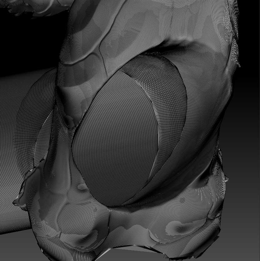

Hmm, die Remesh-Methode ist ja grauslig. Da gehen ja alle Details am Modell in den Matsch, selbst mit 1024er Resolution.
Dann hab ich folgndes gemacht: Einen Zylinder passend platziert, die Schnittmenge maskiert und daraus ne Polygroupp gemacht.
Den Rest dann versteckt und den Kreis dann etwas eingedrückt, bis ich ein relativ flaches Ende im Durchmesser des Zylinders hatte.
Dann hab ich das Ende des Zylinders und des Eingedrückten abgeschnitten und die beiden Teile gemerged.
Nach einigen Exp/Imp ist es nun hoffentlich wasserdicht ;)
Wenn das nicht wasserdicht sein sollte, muß ich es am Ende wohl nochmal durch TopoGun jagen.
