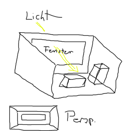

Eignet sich ZBrush auch für 3D Räume?
09.06.2010 12:51   (Vor 6002 Tagen) 5676 Aufrufe 5 Antworten
Ich wollte für eine Webseite einen 3D raum bauen.
Die frage ist nur ob sich zbrush dafür eignet.
Soll ein raum mit instrumenten(schaltpult usw.) werden und einem großen fenster das den blick in den hintergrund öffnet.
Durch das Fenster soll licht in den raum fallen.
Ich brauch eine lichtquelle im raum und eben eine durchs fenster.
hir mal ein bild als bsp. sry für das geschmiere^^
aber man kann sehn was ich meine

...also ich sag, es geht - man kann ja Sheren auch durchsichtig machen also warum keine Flächen - ich hätte eher die Sorge das das Licht nicht ordentlich reinscheint wenn du das in Zbrush rendern willst
Wünsch dir viel Glück und kannst ja dann schreiben wie du es gemacht hast :D
ich würds so probieren das du das Fenster als einzelnes Tool hast und vorm aufziehen den RGB Slider runtermachst...

Also generell jetzt kann man ne ganze Menge Lichter gleichzeitig haben (ohne Zbrush jetzt offen zu haben weiss ich das jetzt nicht genau aber 10 sind es bestimmt). Und für jedes Licht kann man die Richtung, Stärke, Farbe, Typ zb. Spotlight, Sunlight und noch einige andere Sachen die ich jetzt so auch nicht im Kopf habe einstellen. Dazu kommen dann noch die Schatteneinstellungen.

Und wie stehts mit den 2 lichtquellen. Also zb. ein schwaches rotes licht im raum und ein normales das von draussen hineinfällt

Ich denke auch so wie Faber -- das mit dem Fenster könnte ein Problem werden.
Also es gibt die Möglichkeit Materialien transparent zu machen und sogar auch mit Spiegelung von Dingen aber soweit ich weiss nur in 2.5 D also Du kannst das ganze dann nicht mehr drehen. Und ob dann da das Licht richtig gebrochen wird, das weiss ich leider nicht.

Hmm, das mit dem Fenster könnte problematisch werden, da ich mal gelesen habe (weiß leider nicht mehr zu welcher Version), daß es in ZBrush keine durchsichtigen Materialien gibt.
Ansonsten bin ich gespannt, welche Lösung du findest.
