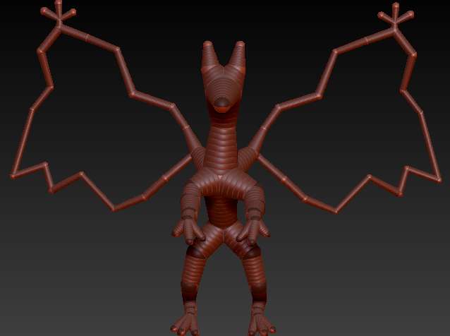

...was bedeutet eigentlich das wenn die Sheren wie unten im Bild so komisch durchsichtig werden - wirkt sich doch bestimmt negativ aufs Mesh aus oder. Passiert mir leider relativ häufig deswegen will ich das mal abklären obs meine GK ist oder meine beschisssene Bauweise... :mad:

So wie auf deinem Bild sollte das mit den durchsichtigen bereichen vermieden werden.
Mir fällt gerad nicht die bezeichnung ein, aber wenn man benutzt solche spheren manchmal um das das mesh an bestimmten stellen zu vormen.
Wenn du zb ne figur mit nem runden bauch hast und willst das die ne richtige plauze bekommt wird im bauchbereich so eine unsichtbare zsphere platziert. Je weiter diese dann nach aussen gezogen wird, desto mehr wölbt sich der bauch nach aussen.
Bei deiner figur is in der mitte eine sphere, dann sind die braunen zwischenelemente und dann wieder zwei zspheres.
Wenn du an die mittlere rechts und links direkt eine zsphere setzt passiert das nicht mit dem durchsichtigen bereich.

okay... und wenn ich nen offenes Maul machen will sollte ich das den schon bei den Spheren erstellen oder erst am Mesh. Dann muss ich doch so eine Sphere reinschieben oder? ich spiel sowieso nur am Tool erstmal rum und versuch mal besser zu begreifen wo ich meine Spheren zu setzen habe - wie groß die dann sein müssen und wo ich Zwischenstücke setzen muss und wo nicht und wie sich das alles auswirkt...

würde an deiner stelle lieber mal mehr mit zsketch arbeiten.
diese spheren brauch man so eigentlich nicht

Achja, wenn die Spheres durchsichtig werden, dann sind sie zu nah an einer anderen Sphere.
Das was Matzi meinte sind vermutlich AttractionSpheres, die wie eine Art Magnet wirken.

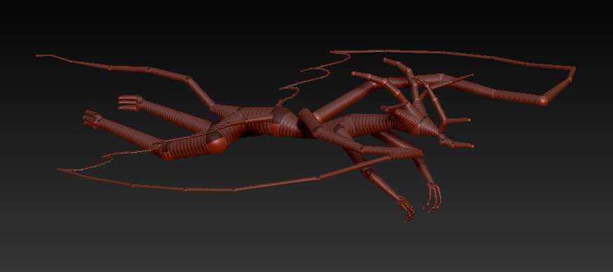

Ich pack mal ein Bild mit dabei vom Drachen. Die ZSpheres halte ich immer sehr klein, damit ich noch genug Platz fürs ZSketch habe. Wie Du siehst hab ich das Maul sehr einfach gehalten.
Insgesamt nutze ich ZSpheres nur um die grundsätzlichen Proportionen und Gelenke festzulegen.
Der Kopf ist in diesem Beispiel noch viel zu groß, aber das hab ich später mit Transpose angepaßt.

hmmm... also Knochen mit den Spheren und das Fleisch mit ZSketch? Aber da gabs doch so ein Problem das Zbrush irgendwie Spheren und Sketch zusammen als Mesh produzieren kann. Oder überlagert ihr dann ganz einfach alles mit dem Sketch?
Noch eine Frage - wenn ich auch so welche Flügel haben will wie bei dem Drachen - wie verbinde ich die beide Enden den sheren? Ich hoffe ihr wisst was ich meine

Jo, der Knochen-Fleisch-Vergleich paßt ganz gut.
Und Spheren kann man dann nicht wieder verbinden, nur zusammenlaufen lassen.
Wie man de Flügelmembran macht würde mich auch noch mal interessieren. Ich habs über Schummeln bei
TopoGun gemacht, mußte aber dafür 2x ne komplette Retopo machen.
Dabei hab ich die (in dem Bild noch nicht vorhandenen) Flügelknochen mit Quads gefüllt.
Funktionierte seltsamerweise, obwohl leerer Raum überbrückt wurde.
Zuerst hatte ich versucht, das alles mit ZSketch zu füllen, aber das war total nervig.
Beim Türdrachen hab ich es mit der Brush DisplacementLine und danach so oft strg+1 gemacht,
bis das einigermaßen paßte. Aber auch da braucht man zum ordentlichen Sculpten ne Retopo im Nachinein.

Ich würds noch dünner machen, ganz wie vom Beispiel der Knochen gegeben. Ich ziehe die ZSpheres immer sehr dünn auf und "ummantele" sie in ZSketch mit grad ausreichender Brushsize in einem Zug.
Wenn Du dann die Muskeln aufträgst, kannst Du Dir deren ungefähren Verlauf vorstellen, also welches Gelenk sie in welcher Richtung bewegen sollen und wo sie dazu ansetzen. Jedenfalls wenn Du sehr detailliert arbeiten willst.
Fürs geöffnete Maul bildest Du ebenfalls ungefähr die Knochen nach. Also Ober- und Unterkiefer getrennt verlaufen lassen, dabei reicht eine "Mittelstrebe", den Rest mit ZSketch aufbauen.
