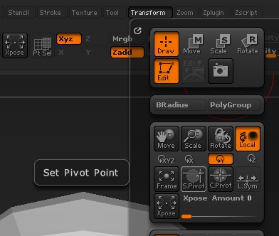

eehm ich hab mal eben schnell was versucht mit ner polysphere...
Aufgemacht, mit transpose tool verschoben -> Symmetrie dahin.
Ich konnte das direkt wieder fixen indem ich...
Zuerst Set Pivot klicke
Dann Clear Pivot
und dann NOCHMAL Set Pivot
und dann ist die Sym bei mir wieder vorhanden. Auch im Preview window sitzt es dann wieder richtig.
Ansonsten ist glaube ich ein effektiver weg exportieren mit "Tool->Export" und allen Offsets auf 0, dann wieder importieren. Und wenn's symmetrisch ist vielleicht auch hälfte extern löschen und neu spiegeln und wieder reimportieren...
Vielleicht hilft's dir ja.
Viel Glück, ich weiss wie hart das nerven kann...
