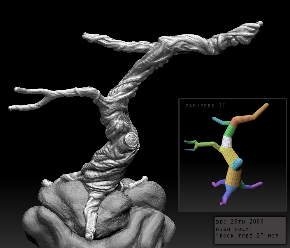

Die frage ist erstmal...warum willst du jetzt schon posen???
Wenn du jetzt schon asym. posed musst du jeden arm, bein doppelt modellieren weil du nichtmehr die lokal sym. nutzen kannst.
Wenn du jetzt schon die sym. aufhebst machst du´s dir später wieder unnötig schwer.
Vor allem bist du im Zsphere modus, wenn du den Baum im Zsketch machst sieht er bei der Umwandlung viel mehr nach baum aus...bzw besser aus.
Du kannst du ganzen knorrigen Formen schon ausarbeiten. Wenn du das erst später mit den brushes machst hast du wieder große Unterschiede in der Topologie, weil an den stellen das gitternetzt verzogen und aufgebläht ist.
Ich denk mal du willst was in der art produzieren:
http://4.bp.blogspot.com/_hg1FC_ejo1w/Ss03eW7vXMI/AAAAAAAAAA0/VhoDHnCF7Y4/s400/tree.jpg
Das was du hier siehst, kannst du zb. supereasy im Zsketch modus schon machen.
(der Macher hat es mit ClaytubeBrushes gemacht)
http://1.bp.blogspot.com/_NVBVBm4La4M/SzcHbgcdxrI/AAAAAAAAAKY/c8QcTc0JufM/s1600/rock%2Btree%2B2b.jpg
[Editiert am 28.01.2011 von Matzi]

Naja - eigentlich wollte ich alles symmetrisch posen ausser den mittleren Zweig oben.
ZSketch - naja das ZSketch ebend wieder... Ich guck mir mal dazu heute auch nen paar Videos im Classroom an (müssten ja vorhanden sein) Kann mir schon vorstellen das das mit ZSketch gut geht. Das hatte ich auch schon vorheriger gedacht das ihr mir wieder ZSketch empfehlen werdet. Ihr habt ja damit auch Recht.
Das mit den Brushes in ZSketch hatte ich ja schon halbwegs verstanden - also ein bischen :D aber mit der ganzen Umwandlung, mit dem Speichern und wie ich von wo wieder zurück kann weiß ich halt nicht genau.
Den Grund mit der verschobenden Topologie leuchtet mir auch ein. :D
Dein erster Link ist super. Ist sogar besser als die Vorlage die ich mir selbst gemacht habe...
Da fragt ich mich echt warum ich mich mit so vielen Ästen rumquäle wenn auch nen paar wenige wie bei deinem ersten Link reichen :D
[Editiert am 28.01.2011 von HidekiMotosuwa]

Tja, Klasse statt Masse.
Gute Vorlagen Fotos sind alles und man muss wissen was man will.
Ausserdem macht sich so ein Baum auf einer Base besser.
Setz ihn auf einen Steinigen Sockel mit ein paar steinen und 2-3 Pilzen oder häng an einen Ast einen Erhängten :)
Damit hat man auch gleich eine Größenvorstellung und das ding kommt ganz anders rüber.
PS. Mach den auf jedenfall im ZSketch bevor du n Polymesh draus machst...nur ZSphere modelling ist ja oldschool style vor 3.5. , jedenfalls für sowas.
Das *senf* ich jetzt mal dazu :)
