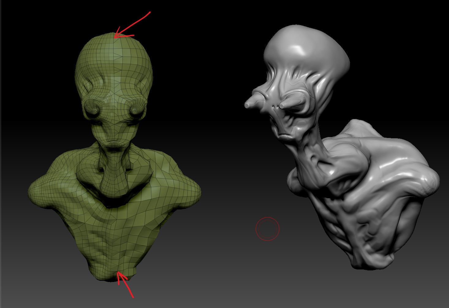

Habe nach der Arbeit bißchen mit Zbrush gespielt und komme an einer stelle nicht weiter. Habe ein Torso von einem Marsmenschen gemoddelt und blöderweise mittendrin mein Modell bißchen verformt, so dass die rechte seite leicht anders ist als die linke. Nun kann man doch mit Smartresum die eine Seite "klonen" so dass beide seite wieder gleich sind. Habe es aber nicht ganz hinbekommen. Und unten am Brustkorb ist das Mesh auch nicht symetrisch.

kann es sein, dass du zwischendurch eine hälfte ausgeblendet und dabei subdividet hast?
die beiden seiten deines meshes haben unterschiedlich viele polygone
dann kann "ReSym" die symmetrie nicht wieder herstellen
versuch mal in der toolpalette "Mirror And Weld" unter geometry

Ja und Tris seh ich in der Mitte auch schon, das wird am ende unschön.
Vielleicht kannst du ja ne reprojection machen?!

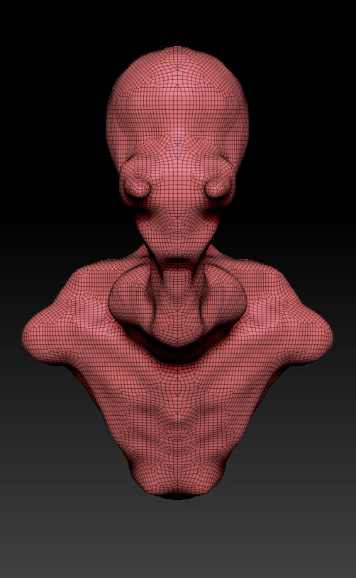

ich denke ich mache die Figur mal zu ende und mache retopology zum schluss. Dann kann man doch wie so eine art Gibsabdruck machen(mir fällt jetzt die richtige bezeichnung dafür nicht ein.)

Wenn es wie eine Gipsmaske aussehne soll...quasi dass du wie eien hohle schaufensterpuppe hast.
Kannst du dein alien zb. zur hälfte maskieren und dann über Subtools--->Extract (die beiden regler skalieren)
sowas machen

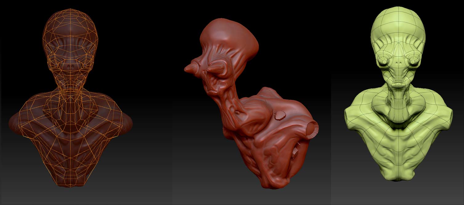

Hey ,
danke für die Antwort Matzi! Habe es probiert aber wieder nicht hingekriegt. Liegt wohl an meiner noch mangelnder Erfahrung...
Jedenfalls habe ich nach paar Stunden Rechechieren und Probieren habe ich es dann hinbekommen. Dazu das Bild.
Erst mit Topology das Mesh erstellt (Zsphere als Subtool)(das erste Bild links), dann bei Rigging-select mesh, mein Alien ausgewählt. Bei Projection die projektion an und bei Adaptive skin - make adaptive skin mit density auf 6. Dabei kam Bild 2 von links raus. Paar Stellen waren nicht so gelungen weil ich beim topology da die polygone zu gross gemacht habe. Habe dann bei Display Properties auf Double geklickt, dabei flippt er die Normalen. Dann einfach von innen abgesmootht.
Und fertig!(Bild 3 von links)
Das geile dabei ist, dass die Subdevisionslev. geblieben sind.
