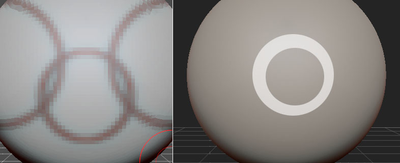

Ne frage zu Alphas bzw. Masken , lässt sich bei beiden die Auflösung (höher einstellen) beeinflussen ?
Wenn ja , wie ? Ein Screenshot zeigt wie es gemeint ist. Links Zbrush , Rechts Photoshop Fake.
Gruß Axel

alphas sind keine masken.
und weil alphas bitmaps sind, ist auflösungsmäßig, abhängig von der datei, irgendwo ende.
masken sind immer so hoch aufgelöst wie das tool.

Hi ritter,
Die Qualität hängt in erster Linie von der Polygonanzahl deines Objekts ab.
Die Ränder von maskierten Flächen kannst du mit Strg-Alt-Linksklick auf das maskierte Objekt stufenweise schärfen.
Strg-Linksklick auf das maskierte Objekt bewirkt das Gegenteil.
Gruß, Lukas
