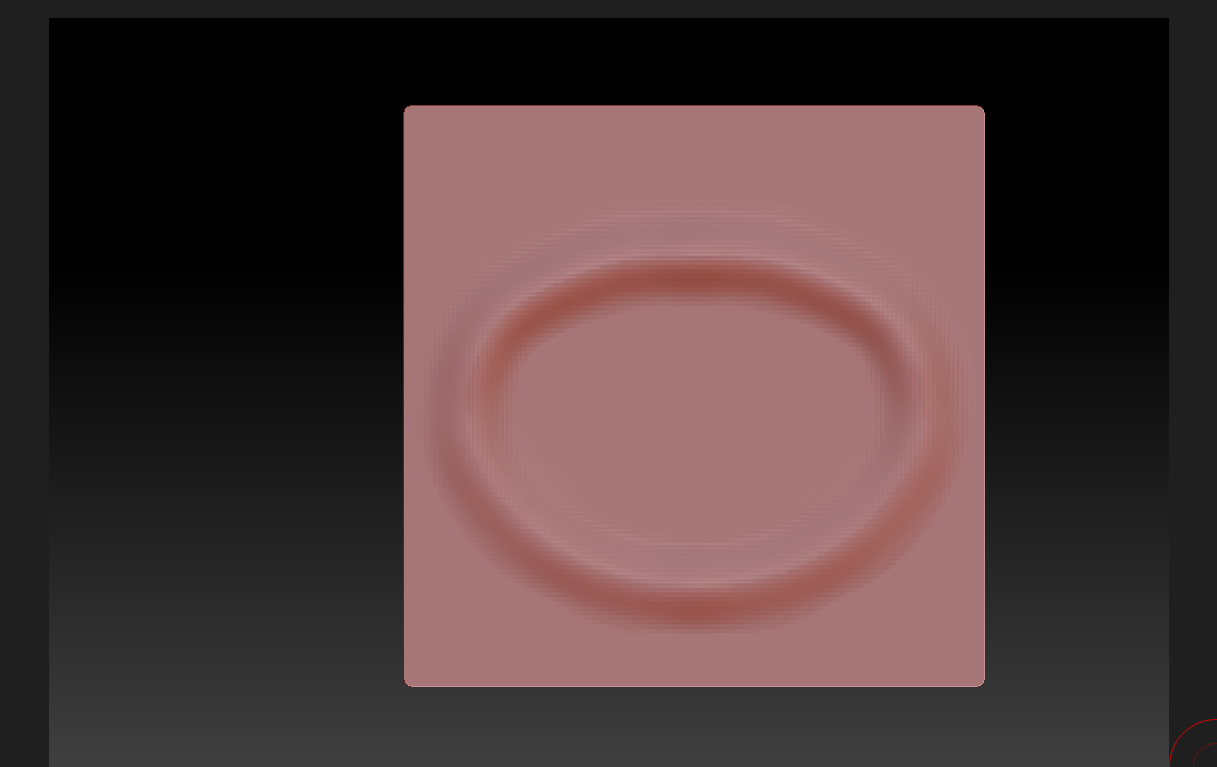

Allerdings das mit dem polymesh ist etwas blöd oO habe mal ein Bild angehangen.
Also das smt ist aktiviert und habe den smooth bis am Ende gemacht.

smooth das einfach von hand weg.
vielleicht hast du ja die preview für dein adaptive skin aktiv und kannst deshalb deine zspheres nicht bearbeiten. in diesem fall einfach mit "a" zurückschalten.
